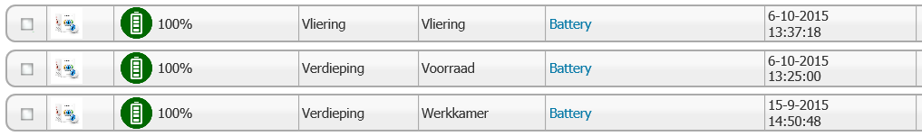

Heb mijn felheid op 10% gezet en geen herhaalflash. Veel minder fel maar wel handig voor temperatuur en vooral debug en het valt op dat je een lege batterij hebt ipv zwave issue. Doen bij jullie de batterij devices het in homeseer?

Ik denk het wel... maar aangezien ze alledrie nog op 100% staan en de "last change" datum volgens mij van de installatie datum is, weet ik het niet zeker. Ik gok er maar op dat de batterijen nog steeds 100% vol zijn.
mrqnapper
Posts: 234
Re: Fibaro motion sensor nieuw voor 29 euro op Amazon.it
Post by mrqnapper »
Dacht ook dat de batterij status in Homeseer niet werkte. Maar vandaag zie ik dat er bij een sensor wel een batterij update status aangegeven is van een aantal dagen geleden. Terwijl bij de andere dat al maanden geleden was, ook bij de eerste installatie denk ik, en die staat nog op 100%. Misschien dat er toch een setting is die de update mogelijk maakt. Heb er ooit wel naar gekeken maar toen was op het Homeseer Forum de mening dat het niet werkte. Misschien dat er iets verandert is na diverse z-wave updates?
