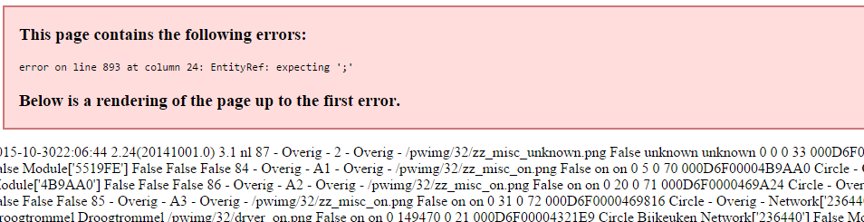

Maar de Plugwise-devices komen nu nog niet binnen in Homeseer3. In de HS3-logfile staat:
okt-30 21:56:01 Plugwise ERROR: PollPlugwiseServer: Cannot query http://192.168.178.29:8080/HS_statistics.xml: < is een onverwacht token. Het verwachte token is ;. Regel 893, positie 24.
De Plugwise-webserver verschijnt keurig bij : http://192.168.178.29:8080/
(Autorisation is required en Use a special device to collect the total usage of all appliances: Staat niet geVinkt)
De output van http://192.168.178.29:8080/statistics.xml ziet er goed uit.
De output van http://192.168.178.29:8080/HS_statistics.xml is corrupt (zie bijlage).

Ik kan de log niet goed beoordelen, maar dit komt wel eens voor als er niet toegekende plugwise devices zijn(in de Source). Heb je dit toevallig ?

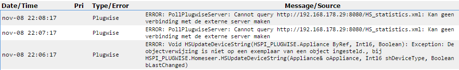

Maar in de errorlog van Homeseer3 verschijnen nu nog foutmeldingen. Zie attachment.
Nog geen idee wat de oorzaak is, lijkt wel een klus voor een sloppy programmer
Hoop dat ik de initiële installatie wel goed gedaan heb (90% van de problemen hebben een eenvoudige oorzaak en zijn eenvoudig op te lossen).

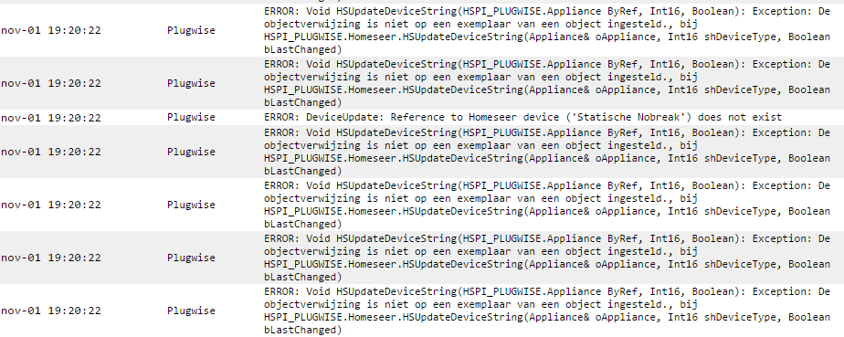

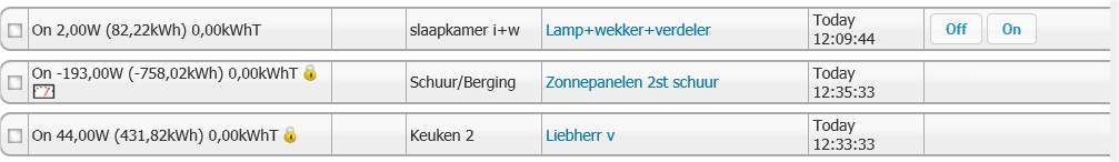

Zie zojuist een paar Plugwise devices in HS3 staan. En die zijn vanuit Homeseer in Plugwise te schakelen.Eerste grote stap voor de mensheid.
Maar nog lang niet alle circles zijn te zien in HS3. 'k stuur even een stukje HS-logboek mee.

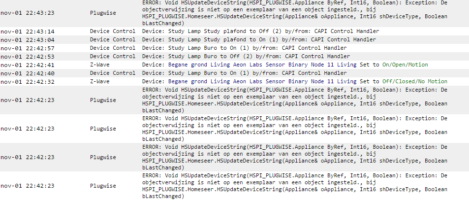

Ik denk er na een firmware update van mijn plugwise circle deze morgen achter te zijn wat de fouten betekenen:
1. ERROR: PollPlugwiseServer: Cannot query http://x.x.x.x:port/HS_statistics.xml: Name cannot begin with the '%' character, hexadecimal value 0x25. Line 698, position 8.
De bovenstaande foutmelding kreeg ik wanneer er circles aanwezig waren welke nog niet waren toegekend, of apparaten welke nog geen circle toegekend hadden.
2. ERROR: Void HSUpdateDeviceString(HSPI_PLUGWISE.Appliance ByRef, Int16, Boolean): Exception: Object reference not set to an instance of an object., at HSPI_PLUGWISE.Homeseer.HSUpdateDeviceString(Appliance& oAppliance, Int16 shDeviceType, Boolean bLastChanged)
Deze foutmelding kreeg ik nadat ik een plugwise device verwijderde vanuit HS3.
