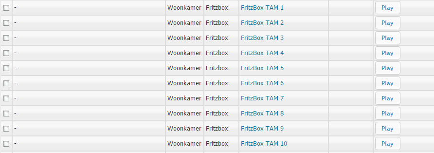

Heb nu op onderstaande berichten allemaal het zelfde voicemail bericht zitten onder de play knop.
- Knipsel.PNG (42.78 KiB) Viewed 20844 times

Raar... het lijkt alsof er iets corrupt is in je FritzBox na de powerloss of zo. Durf je het aan om je config te backuppen, de fritz te resetten naar default (fabrieksinstellingen) en de config weer te restoren?
Een "play" knopje achter een incoming device klopt wel. Als er bij een incoming entry een voicemail is achtergelaten, verschijnt die knop. Anders niet.
