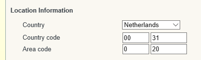

Ik denk dat je je location informatie niet (volledig) hebt ingevuld. Zie voorbeeld hieronder. Als 1 van de velden ontbreekt kan ik me voorstellen dat het misgaat. Zal ik in een volgende versie oplossen (beter terugmelden). Deze info is belangrijk voor de nummer/naam conversie.
Telephony / Telephone Numbers / Line Settings
