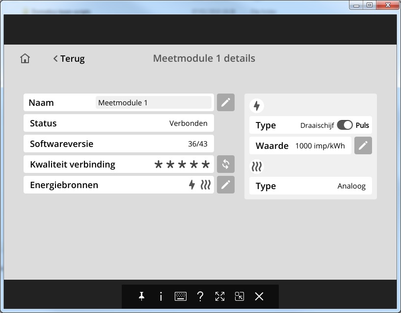

Er lijkt iets veranderd te zijn vanaf 5.0.4. Nu zie ik alleen de optie om warmte analoog uit te lezen, was voorheen P1.
@marcelr, heb jij nog wat kunnen vinden? Je sprak over een speciale meteradapterfirmware laatst.

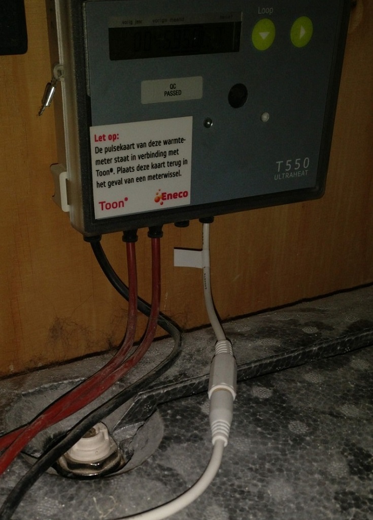

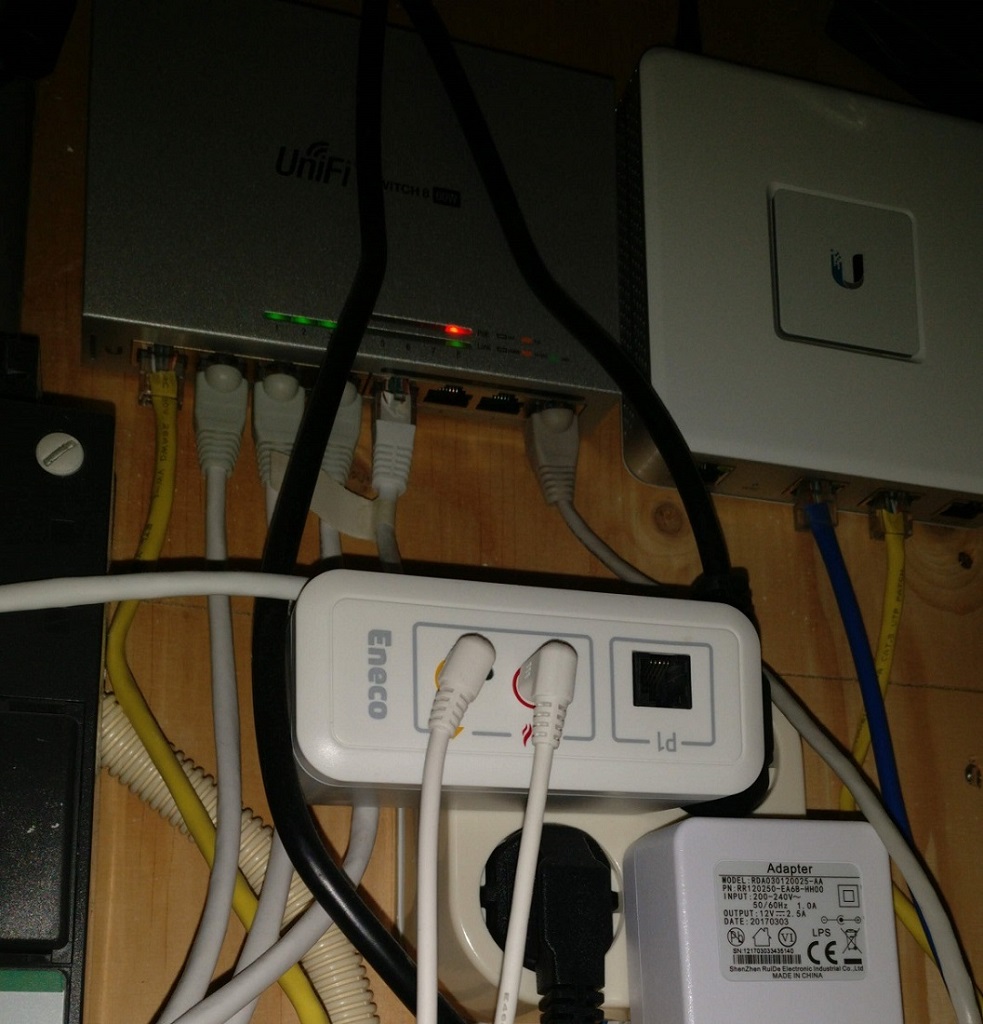

TheHogNL wrote:Helaas is het onbekend hoe Eneco dit in de test periode had aangesloten. De paar mensen die het hebben zijn geen leden van het domoticaforum. Zou mooi zijn dat we daar een keer achterkomen.
De software ervoor zit inderdaad nog wel in de Toon alleen zal er inderdaad waarschijnlijk een specifieke firmware in de meteradapter nodig zijn geweest hiervoor.
Op mijn test toon kan ik in ieder geval wel een meetadapter (met een stadsverwarming symbool naast gast symbool, allebei rood) de stadsverwarming selecteren als sensor. Vervolgens 'analoog sensoraansluiting' icoontje Gj met tekst 'alle verwarmingmeters'. Alleen is nu de vraag hoe precies verder. Er moet dan in die minijack iets op de meter aangesloten worden. Een pulse sensor? Of een directe electronische koppeling?
Ik hoor het wel als er vragen zijn, toevallig heb ik een Toon (rooted, 5.0.4) in combinatie met stadsverwarming.
Zie bijlage om te zien hoe het op de meteradapter is aangesloten. Er is destijds een korte kabel op (lees: in) de warmtemeter aangesloten met jackplug.
Re: Warmte uitlezen
Mooi zo!
Meteen al een paar vragen:
Welke meteradapter firmware heb je?
Hoe zit e.e.a. aangesloten?
Kun je een dump van de settings in config_happ_scsync.xml posten?
(de regel met <StartDate> en zo)
Kun je de bijlage alsnog posten (of anders via mail naar mij als dat niet lukt, plaats ik 'm)?

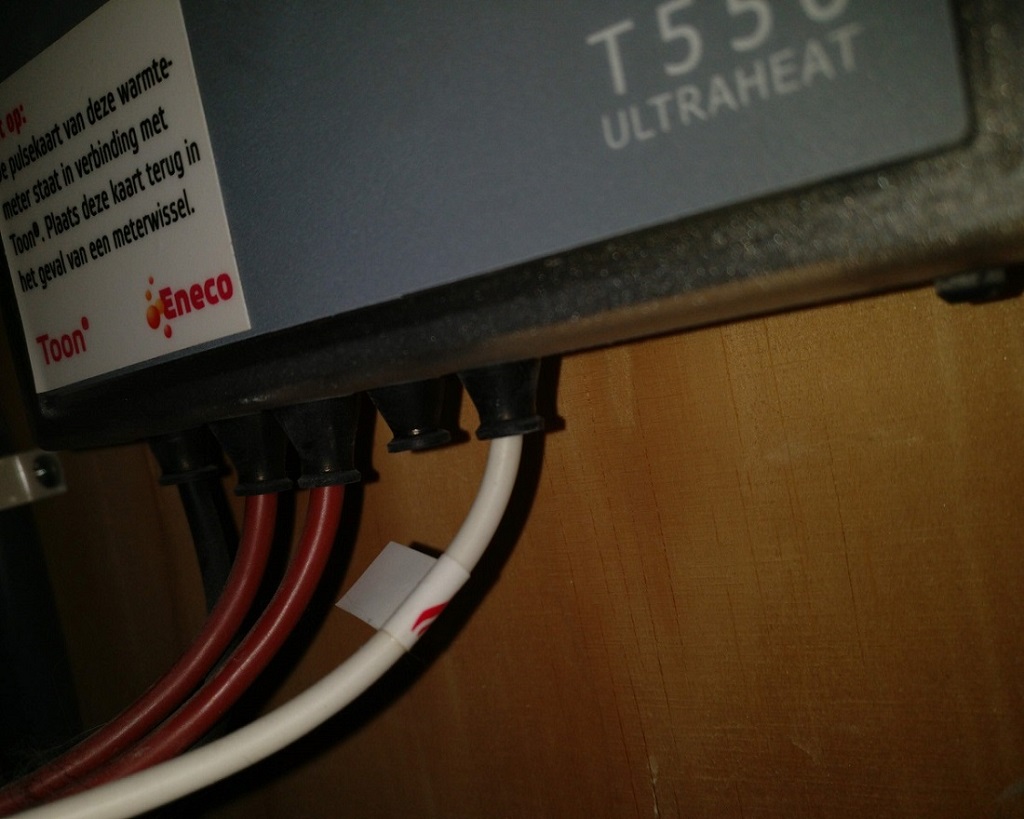

En zou je ook foto's willen maken van hoe het aangesloten zit op je warmtemeter?
sylvesterrr
Posts: 6
Joined: Sat Feb 09, 2019 12:47 am
Re: Warmte uitlezen
Post by sylvesterrr »
Ik dacht dat ik een bijlage had toegevoegd, maar deze is blijkbaar niet doorgekomen. Bij dezen een herkansing, met extra foto's en de gevraagde dump van config_happ_scsync.xml.

Op het stickertje staat 'pas op, pulse module' en dan hebben ze dus deze geplaatst:
https://hit.sbt.siemens.com/RWD/(S(wz31tecra2uci2quh1peseyv))/app.aspx?RC=HQEU&lang=en&MODULE=Catalog&ACTION=ShowProduct&KEY=S55563-F107
Ik heb al eens probeerd om pulsjes aan de meteradapter in 'heat mode' te voeren maar zonder succes. Zal later eens kijken of ik wel dezelfde firmware versie heb op de meteradapter.
