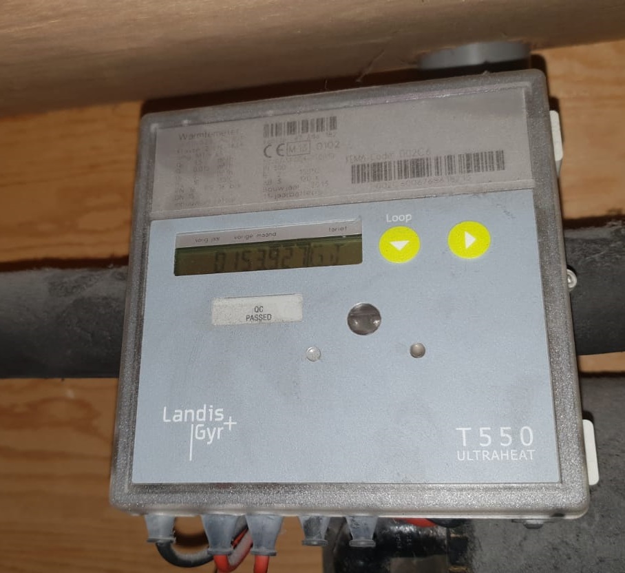

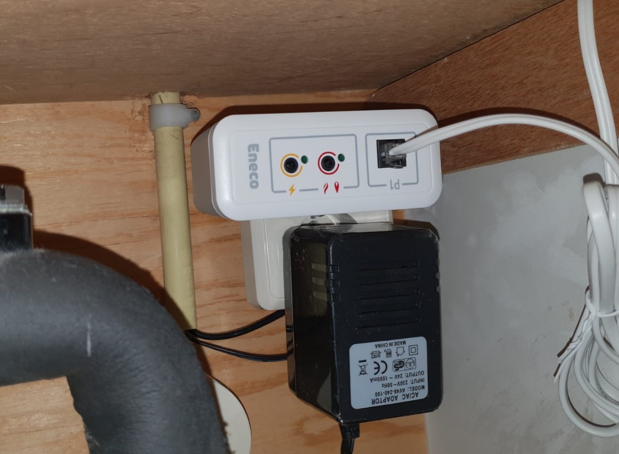

Heb op dit moment nog even niets aangesloten zitten behalve de slimme meter. Zie bijlage voor foto's.

Zo te zien zit er een optische uitgang op (ronde venster ongeveer in 't midden van de meter).
Daar zou je een uitlezing op kunnen zetten, maar dan heb je nog geen data die zo toon ingefloten kunnen worden. Dat vergt waarschijnlijk wat extra software.

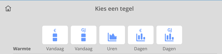

Als het goed is zit dit nog steeds in de software van Toon. In config_happ_scsync.xml heb ik de optie HeatDisplay aanstaan, waardoor Toon weet dat ik op stadsverwarming zit. Ik zie een "Warmte" kopje terug in het verbruiksoverzicht (grafiek) en er zijn extra tegels beschikbaar m.b.t. warmte. De vraag is nu dus alleen hoe ik dit kan aanvullen met data.

Ik zie een kabel met jackpluggen, pulstreintjes dus. Geen MBus of wat dan ook. Volgens mij zit stadswarmte ook niet in het DSMR protocol. Mag barsten als die kabel een ander signaal vervoert dan de IR pulsjes uit de meter.
Die metermodule van toon kan twee trucjes: DSMR (2 ... 5, of welke versie hebben we tegenwoordig?) via de P1 poort en S0 pulsjes via de jack pluggen.
Volgens de manual kun je dit in die warmtemeter pluggen (max 2):
Pulse module
CL module
M-Bus module G2
M-Bus module G4
M-Bus module G4 MI with 2 pulse inputs
Analog module
Radio module 434 MHz
GSM module
GPRS module
Radio module 868 MHz
Zigbee module
Geen idee wat dat allemaal is, maar ik wed dat de puls module erin zit op die foto
. De optische koppeling is standaard in elke meter aanwezig.
. Maar goed, 't is duidelijk dat het voor geen meter heeft gewerkt, anders waren ze er wel mee doorgegaan.
