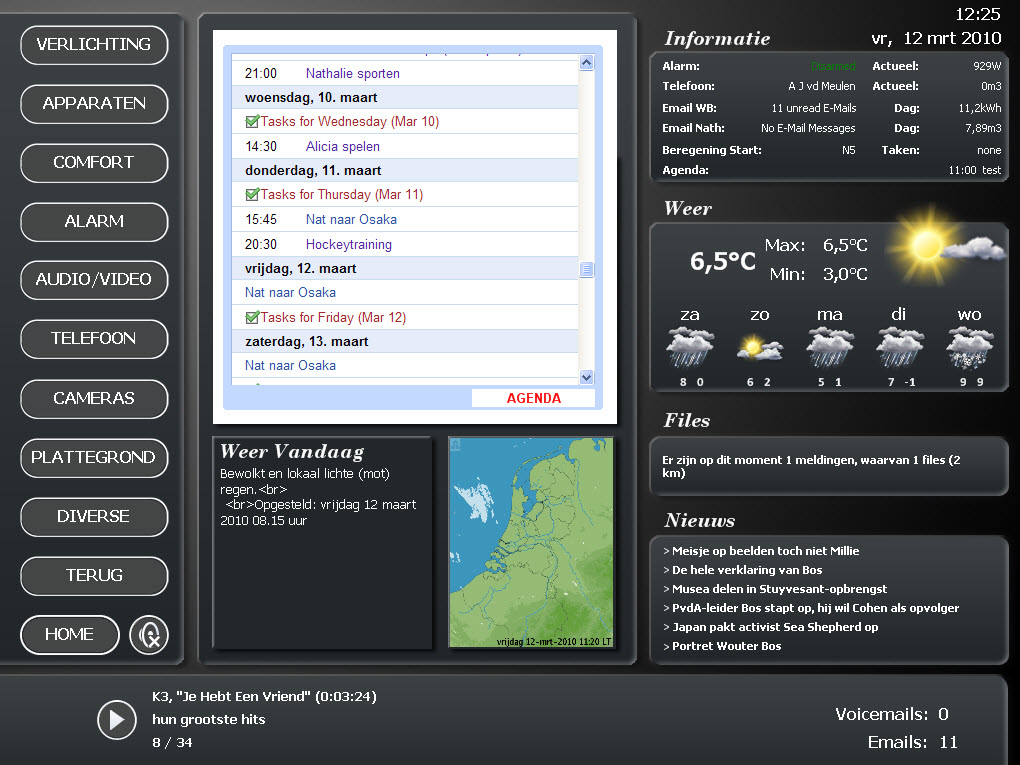

Ik heb na het zelfde probleem besloten BLweather te gebruiken. Heeft zelf al erg nette images, maar die kan je ook simpel vervangen in de desbetreffende HS map.
Ander voordeel is dat de afbeeldingen in een device staan opgeslagen en er dus geen internet gebruikt wordt om de afbeeldingen steeds te laden.
Willem-Bram
Willem-Bram

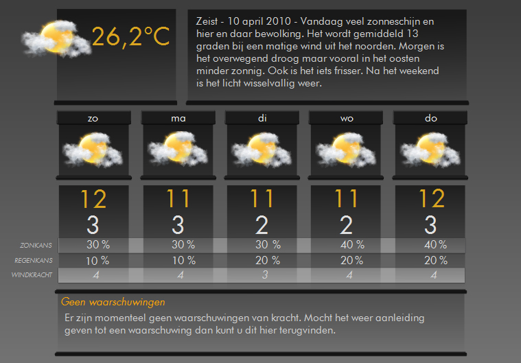

Dit is het weer zoals W.Vuyk en ik hem gemaakt hebben....
Wim doet de techniek en maakt leuke scriptjes ( zoals kans op regen de aankomende 2 uur op mijn lokatie )
en ik doe de plaatjes....
@ Elco, bedankt voor de regexmatch uitleg!!
Nu kom ik niet helemaal uit de icon benaming van buienrader de meeste zijn wel duidelijk alleen de niet veel voorkomende kom ik niet helemaal uit...
zou iemand mischien een tip of een lijstje hebben ?
Alvast bedankt...
PS: Als alle icons gerenamed en bijgemaakt zijn zal ik ze hier als pakketje posten.
