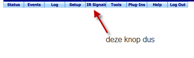

@Wim2008,
wat was het probleem bij jou met het tabblad van irtrans ?.
heb nl hetzelfde probleem, alles geinstalleerd maar geen tab in homeseer.

Wim2008,
alvast bedankt.
de IRTranstray LAN is gestart.
als ik homeseer start vermeld die in de log:
15-12-2010 12:18:52 Info Initializing Infrared interface IRTrans on COM 1
15-12-2010 12:18:52 IRTrans Connection to localhost was successful.
15-12-2010 12:18:52 Info Finished initializing infrared interface IRTrans
maar het IRsignal tab krijg ik niet te zien in homeseer.
heb van morgen de homeseer server diverse keren opnieuw gestart, maar zonder resultaat.
kan met de software van IRtrans zelf ir codes inleren en versturen, dit werkt dus allemaal.

Re: Logitech Harmony 900 & IRTrans & Homeseer vraagje
Het is geen tab op de setup/configuration pagina als je dat bedoelt. Even uit mijn hoofd: als je naar tools gaat, heb je die lijst met knoppen (help, about Homeseer, setup/configuration etc.). In die lijst staat ergens een knop Infrared signals.
hallo johnz,
die knop mis ik dus.
er staat in de beschrijving als ik irtrans enable en save dat die knop(tab) er zou moeten komen.
hallo,
heb alles opnieuw geinstalleerd.
de Irsignals knop zit onder het Tool menu.
heb diverse ir signalen ingeleerd en opgeslagen, en werkte gisteren goed.
wilde vandaag weer verder gaan met ir signalen inleren.
maar de tool knop is verdwenen in homeseer.
wie weet hoe ik die tool knop weer terug kan krijgen ?
bvd
Mark

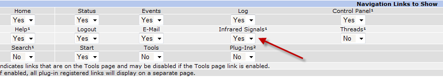

hallo,
na lang zoeken heb ik het gevonden.
als de knop ir signals niet verschijnt, dan moet je in het tab blad "Web Site" onderaan bij "Navigation Links to Show" infrared signals op yes zetten.
de knop tools kun je hier ook aan zetten
