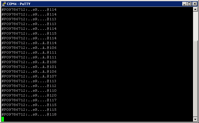

Ik heb de vebinding van de LAVA Com poort getesten dat werkt gewoon ...
Als ik op mijn Homeseer PC COM4 open met putty krijg ik bij het bewegen van de MCT-302 de volgend output:
Nu nog het laatste stukje met de plugin ...

Ik heb nu bewezen met mijn vorige post dat de data via COM port 4 binnenkomt.

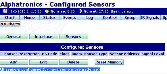

Maar kan nog steeds geen device toevoegen :-(
Dit zijn mijn settings:

- Ik ga naar Homeseer toe Klik op PlugIns --> Alphatronics --> Interface settings staan op SERIAL - COM4
- Ik klik op Sensors
- Ik klik op Add
- Ik word gek omdat het niet werkt
- Ik beweeg wat heen en weer met die MCT302
- Lampje op MCT knippert
- Lampje op LAVA knippert voor COM4
- RF lampje op Receiver knippert
- Ik klik op Add
- Ik klik op Add
- Ik klik op Add
- MCT 302 batterij eruit gehaald
- MCT 302 batterij erin gedaan
- Ik klik op Add
- Ik klik op Add
- Ik klik op Add
etc ....
