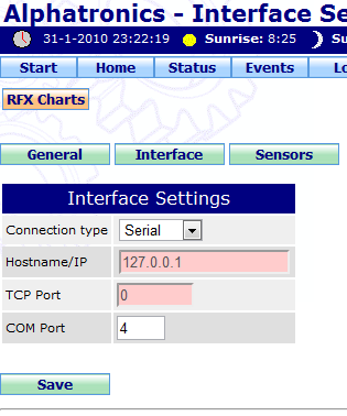

Hoi,
Ik zit in dit scherm ... is dat niet goed?

Re: plugin & Visonic Receiver aangesloten ... wat nu?
Da's de goeie...
Juiste COM-poort etc.? Geef de MCT302 nog eens een schop en daarna weer click op Add?

Digit,
Ik heb bij poort het volgende staan ... maar heb het gevoel dat dit verkeerd is...
COM4 t/m COM7 word op mijn homeseer PC gebruikt voor de LAVA.
Maar als ik in de systeem properties kijk staat het nog op het default IP wat niet in mijn netwerk range is.
Dus ik moet waarschijnlijk eerst het IP addres veranderen ...
En moet ik de setting op COM zetten of moet ie op Ethhernet in de plugin?
- alpha2.png (18.71 KiB) Viewed 19853 times
Dus je gebruikt bij de Lava behorende software op je PC om er weer een COM poort van te maken?
Gebruik je wel de juiste van de COM4 t/m7?
In dat geval: doe mijn verhaaltje van hierboven nog eens, maar dan met hyperterminal of iets soortgelijks.
We moeten eerst zeker weten dat er data binnenkomt alvorens een stap verder te gaan.
En nee hoor, als je Connection Type op "Serial" hebt staan, dan boeit het niet wat er als IP/port staat ingevuld, want hij (= de Plugin) doet er dan toch niks mee.
Analoog hieraan geldt dat als Connection Type op Ethernet staat, de Plugin zich niks aantrekt van de COM poort die nog staat ingevuld.
(Daarom zijn die textboxen ook gedisabled: maakt toch niet uit wat je er invult...)

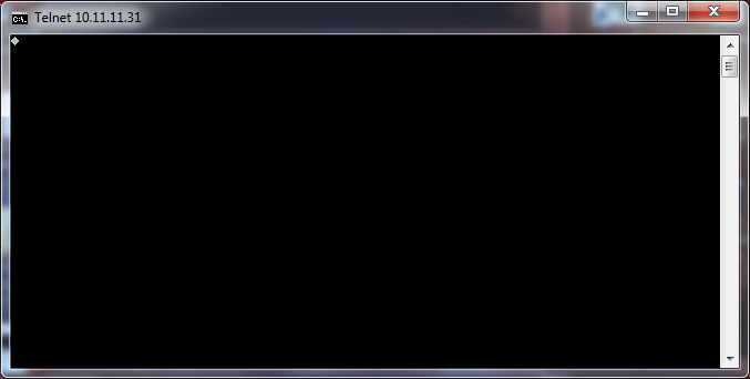

Yo daar was ik weer ...
Ik heb niet zo snel een PC met een COM poort beneden ... alles staat op zolder en mijn laptop heeft uiteraard ook geen COM poort ...
Nou krijg nu hetvolgende te zien...
Klopt het scherm dat als ik ernaartoe telnet ik een ruitje te zien krijg ... en dat bij de ontvangst van een RF signaal ik een melding voorbij moet zien komen?
Op mijn receiver zitten overigens alleen 2 LEDS ... 1) POWER en 2)COM
Trouwens ... wat wl vreems is is dat de COM LED op de Visonic blijft knipperen ...
Bij het versturen van DATA (dus als er de MCT-302 knippert zou ik ook op de LAVA de lampjes moeten zien knipperen voor die ene specifieke poort ... maar daar gebeurt er ook niks ...
Ruitje zegt me niks... zelf iig nooit gezien!
Het COM LEDje knippert inderdaad continu, dat is juist.
