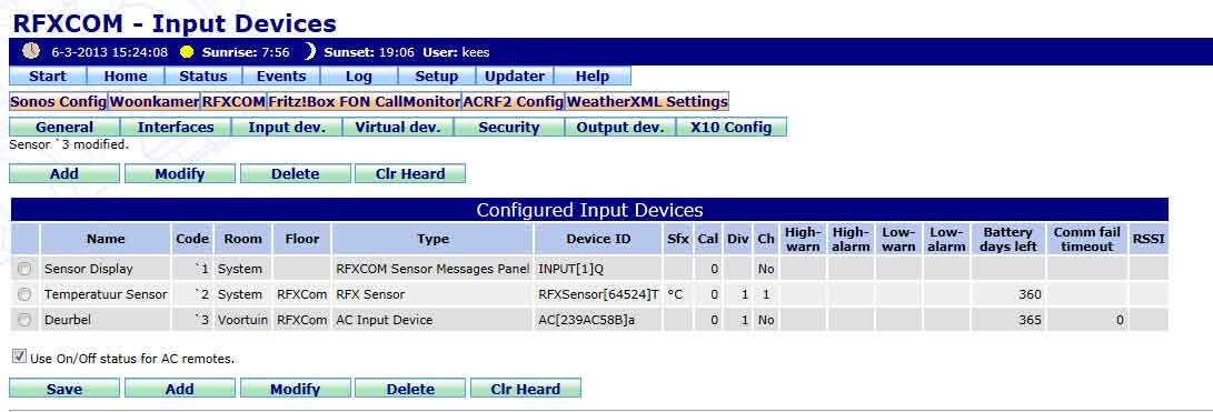

Bert, (of iemand die mij kan helpen)
Heb vandaag de RFXtxr433 binnen gekregen. Installatie was een fluitje van een cent!
Heb nu mijn deurbel (de drukknop) ingelezen in homeseer. Niet de gong, die hoef ik niet in Homeseer aangezien ik die toch niet ga gebruiken.
Ik ben zo ver dat ik de deurbel op status ON krijg zodra er op de bel gedrukt word. Hier zal ik dan nog een actie aan moeten gaan koppelen, namelijk in ieder geval een growler bericht naar mijn iphone. Ik heb hier twee vragen over:
1. Hoe krijg ik de status weer op OFF na een bepaalde tijd? Moet ik daarvoor een script gebruiken? Kan iemand daarbij helpen misschien?
2. Hoe krijg ik growler zo ver dat die de status leest? Kan iemand daarbij advies geven? Moet dat ook op basis van een script?
Alvast bedankt!
Kees
P.s. heb het RFXcom overzicht bijgevoegd en het statusoverzicht van mijn deurbel.
Alvast bedankt!
Kees

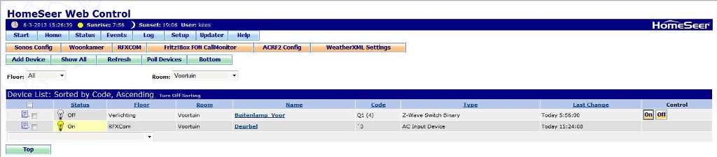

Zoals je kunt zien aan de bijlage is het gelukt! Inderdaad met een event die na 5 seconden de status reset. En als eerste actie een bericht verstuurd via Growler naar Prowl op mijn Iphone.
Het enigste is dat er een aantal seconden vertraging in zit, 3 a 4, kijken of ik dit nog weg kan werken.
