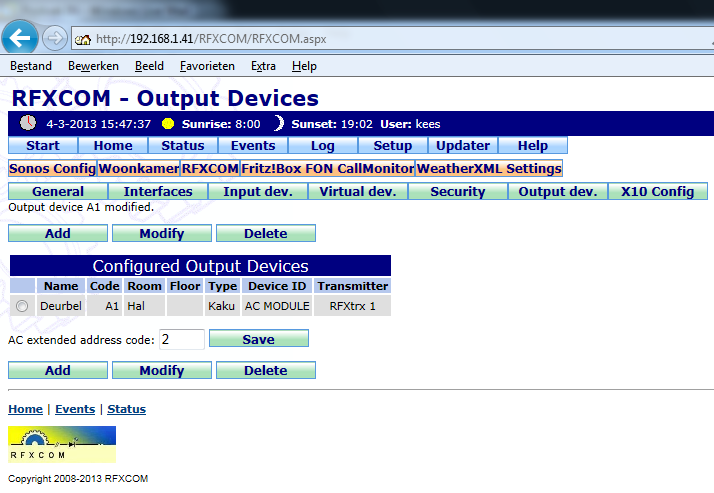

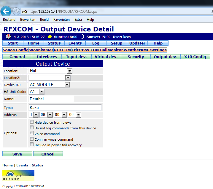

Ik heb twee schermafdrukken bijgevoegd van hetgene wat ik aangemaakt heb na wat jij gezegd hebt.

Post by b_weijenberg »
Sorry, spraakverwarring met bel bedoelde ik gong
Stop Homeseer even,
start RFXmngr
druk op de deurbelknop,
kijk welke ID en unitnummer de deurbelknop afgeeft
disconnect RFXmngr
start Homeseer en modify je KAKU gong en kies een HS Unit Code waarbij het unitnummer gelijk is aan wat de deurbelknop verstuurt. (bv unit 8 dan kies je A8 of B8... P8)
vul dezelfde ID in als van de deurbelknop.
Je moet nu de gong aansturen met een ON command.
Ga naar het Input devices config scherm
klik Clear Heard
Druk nog een keer op de deurbelknop,
an als je nu ADD selecteert kan je de AC deurbelknop ook toevoegen in HS.

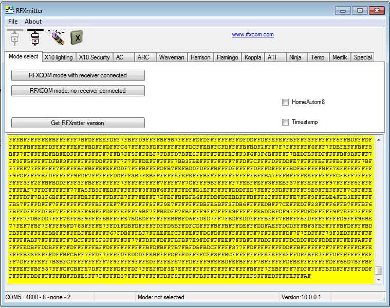

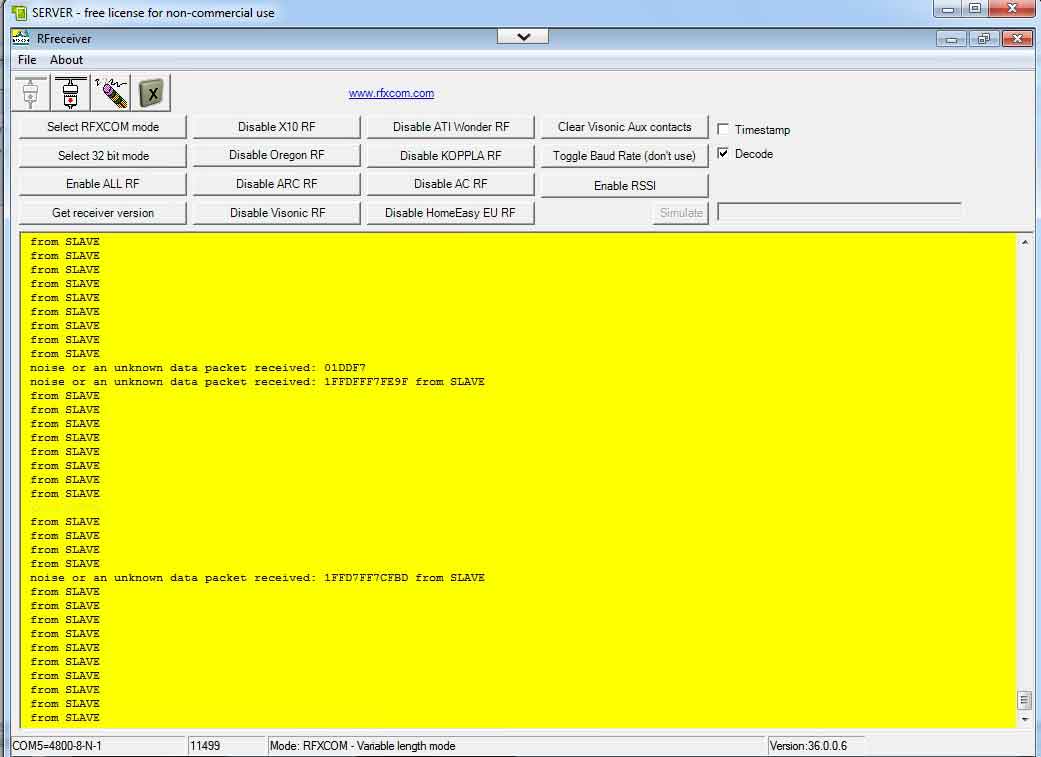

Ik heb zowel geprobeerd met RFReceiver als RFXMitter. Bij beiden haal ik er niet uit wat nu een signaal is van mijn bel... Zie bijgevoegde schermafdrukken.
De RFXMitter geeft alleen heel veel letters, de RFXReceive alleen veel unknown signal. Ik heb verder niets met X10, alles z-wave. Dus geen idee wat die signalen zijn....

Een RFXmitter is een aparte interface en zal dan een andere COM port hebben dan de receiver!

Heb ondertussen de RFXCom receiver draaiend op mijn Homeseer installatie! Na een hoop zoeken, lezen, vragen en proberen is dat gelukt. Alleen zie ik nu nergens een transmitter, volgens mij moet deze een aparte COM poort hebben maar dit is bij mij niet het geval. Op de RFXCom die ik heb staat receiver / transmitter.
Maar ik vraag me af of ik de transmitter functie nodig heb. Ik wil het volgende: Als er op de deurbel gedrukt wordt wil ik dat ik dit via Homeseer en Growl op mijn telefoon binnenkrijg. De gong die bij mijn bel geleverd is wil ik eigenlijk helemaal niet gebruiken.
Gisteren is mij geadviseerd om op de deurbelknop te drukken (ik neem dan aan de drukknop buiten) en dan de ID en Unitnummer van de deurbel te onthouden. Het probleem is alleen dat ik in RFReceiver geen signaal binnen krijg als ik op de deurbelknop druk! Iemand een idee waar dit aan kan liggen? De RFXCom en de deurbelzender hangen beiden in de meterkast dus de afstand kan het niet zijn.
Doe ik iets verkeerd? Heb ik toch een transmitter nodig voor hetgene wat ik wil? Volgens mij kan ik niet verder zonder dat ik de ID en Unitcode van de deurbel weet. Iemand nog een idee hoe ik deze wel in RFReceiver kan krijgen?

De RFXCOM User Guide.pdf met de beschrijving van de Homeseer plug-in kan je in de homeseer docs\RFXCOM folder vinden.
De oude RFXCOM gebruikt een universeel doosje voor de ontvanger en de zender. Als je een ontvanger gekocht hebt zit er dus alleen een ontvanger in.
De vraag is ook of die oude ontvanger het AC protocol wel kan ontvangen.
Om zeker te zijn dat dit wel werkt en als je een zender wilt gebruiken adviseer ik je om een RFXtrx433 te gaan gebruiken. Dit is de nieuwste RFXCOM ontwikkeling met de meeste mogelijkheden.
