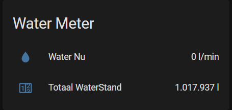

Re: Toon App: Water
Hoi,
Het is gelukt!
Ik had inderdaad te veel spaties!
Thanks!
Het is gelukt!
Thanks!
- WAter.PNG (8.4 KiB) Viewed 5111 times
