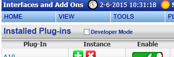

Dank voor de antwoorden. Kun je de "Developer Mode" eens aanzetten, de plugin herstarten en een screenshot maken van de fout die daarin komt op het moment van crash? Dat geeft vaak wat meer info.

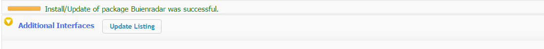

Bij het updaten zegt de installer dat buienradar succesvol is geïnstalleerd. Echter in de manage page wordt de versie niet direct aangepast. Na een refresh wel de juiste versie zichtbaar. Ik gebruik Google Chrome (laatste versie).
Is niet hinderlijk, maar ik dacht ik rapporteer het toch maar.
