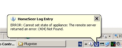

Ik heb net een firmware update van Plugwise doorgevoerd. Alle devices staan nog in HS, maar ik kan ze niet meer bedienen via HS.
In de plugwise software kan ik de devices wel aansturen.
Wat kan ik doen om alles weer normaal te laten functioneren in HS ?
Bijgevoegd een foutmelding als ik een van de devices wil schakelen in HS.
Mvgr Wim :) :wink:

Does your plugwise webserver run?
