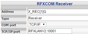

ieder keer bij herstarten hs3
!~RFXCOM Error: ~!~24 (StartIO) receiver 1 has no com interface configured
dit klopt, omdat het een ip versie is
dan is de status van de plugin "not used"
om dit op te lossen
in de plugin bij ontvangers, in het tabblad waar je iets kan veranderen, dan saven
dit veranderd de plugin status in "online"
b_weijenberg
Posts: 1746
Re: probleem met hs3 plugin
Post by b_weijenberg »
Heb je bij COM port dan wel TCP/IP geselecteerd?
Akatar
Posts: 1135
Location: the netherlands
Post by Akatar »
eeh nu wel,
zal de leeftijd zijn, of de drank van gisteren :)
thx!
