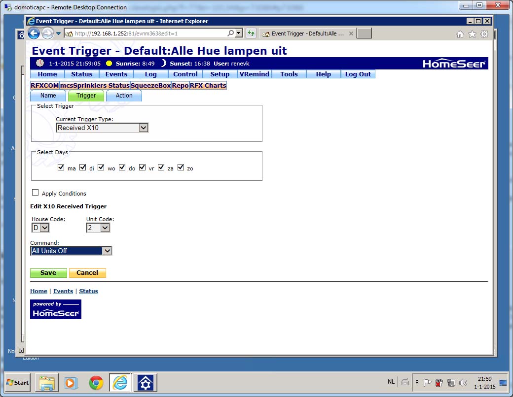

Net nog even een check dubbel check gedaan. In HS2 (zie attachment) wordt echt getriggerd op "all units off" . En daarmee zet ik dan alle lichten uit.
Ik ga morgen wel even verder testen. Probeerde voor nu even snel de HS3 ACT103 interface uit zonder succes.
