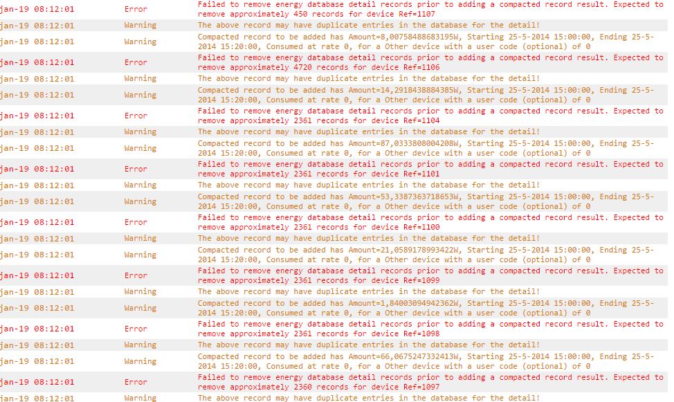

Na de update loopt mijn hele log vol met foutmeldingen.
Enig idee wat dit is?

Lijkt me geen plugin issue maar een HomeSeer issue. Het lijkt op een cleanup van de energy database die mislukt. Ik zou deze fout op het HomeSeer board plaatsen.
Ik verwacht dat met een "reset energy data" in de setup dit wel opgelost is, maar dan is je history weg. En wellicht komt het weer terug als de database weer volloopt...?

Ik was er inmiddels al achter dat het met reset energy data opgelost was, maar het kwam gelijk nadat ik de plugin geupdate had.
De update ging ook niet feilloos want de eerste keer mislukte het en gaf deze een melding dat ik de plugin met de hand uit moest zetten.
Daarna lukte het wel maar de cpu moest er behoorlijk aan trekken en je zag de handles en geheugen gelijk helemaal klimmen.
- Antoon

Ja, dat zie ik wel vaker met plugin updates. Ook daar is de Plugwise plugin niet uniek in. Tegenwoordig stop ik altijd eerst de plugin die ik wil updaten, doe ik dan de update en start weer handmatig. Dat lijkt altijd wel goed te werken.
