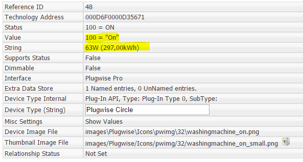

Zie attachment, ik bedoel dus dat de bovenste value de waarde heeft van het Wattage wat in de string staat.
Of gaat dit niet met Pro? Ik was eigenlijk wel blij dat ik van de Source software af ben.
- plugwise.PNG (32.33 KiB) Viewed 20912 times

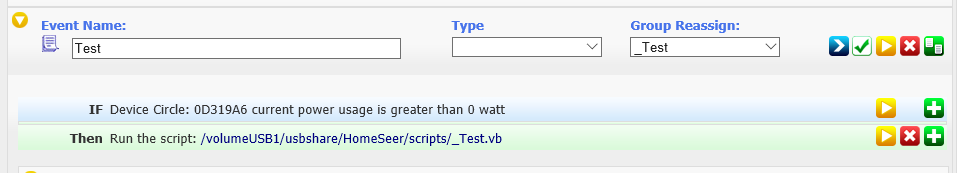

Als je even in de documentatie van de Plugwise Pro plugin kijkt kom je er wel uit denk ik. Je kunt event triggers maken op het wattage van het device (dus als je een trigger maakt op "groter dan 0" triggert hij bij iedere wijziging meen ik zolang het apparaat ook echt stroom gebruikt) en kun je kunt de waarde met een script functie eenvoudig opvragen.
Onderstaande script functie geeft je het actuele verbruik:
hs.PluginFunction("Plugwise Pro", "", "GetCurrentPower", New Object() {hs.GetDeviceRefByName("NAME_OF_THE_DEVICE")}
Laat me weten als je nog specifieke vragen hebt.
