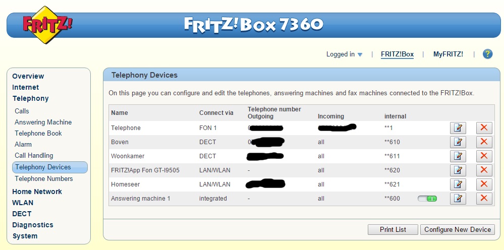

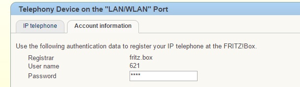

Gisteren gestart met de SCSIP plugin.
Werkt prima samen met een fritzbox. Maak een LAN/WLan toestel aan met naam en wachtwoord en koppel die vervolgens aan de plugin.
CAL ID's tot 10 in het verleden en ook diverse andere functies werken prima. :)

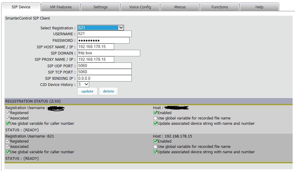

Wie heeft het werken in combinatie met een Fritzbox?
Ik ben in gesprek met Robert om het plugin development van de Fritzbox plugin over te nemen, maar dat is nog steeds best veel werk.
Als dit goed werkt, zou het een mooi (maar niet goedkoop) alternatief zijn.
Alvast bedankt voor jullie reactie(s)

Re: SCSIP plugin
Post by pklijnjan »
Met deze instellingen werkt het prima met mijn fritzbox 7360.
