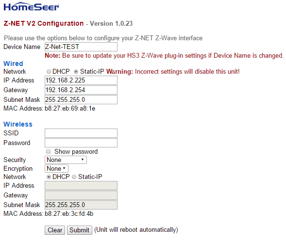

Voordeel van een Z-Net is.
- Je kan hem vinden met find.homeseer.com mocht je het ip niet weten
- Via een webinterface te configureren (DNS, wifi, statisch ip)
- Hij herkent welk type module aanwezig is (opsteek print op GPIO of UZB via USB)
- Je kunt zien of er updates van homeseer beschikbaar zijn en deze pushen na de Z-Net.
Hier een linkje van de scripts die de z-net gebruikt. > homeseer.com/linux/z-netv2/var/www/Main ... /Z-NET.tar
Het is een product dat out of the box werkt. Met wat linux kennis kan je het ook zelf bouwen :)
Z-NET interface
Z-NET interface
2017-01-12 09_53_56-Z-NET.png (33.97 KiB) Viewed 11302 times
