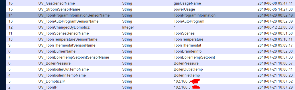

Hoe ziet je user variabele eruit? Blijkbaar mis je er een, aangezien hij een idx niet kan vinden.

user variabele moet goed zijn denk ik ?
Alles staat er in als goed is zonder spel fouten.\
Daarom snap ik de IDX fout ook niet.

Even opletten dat je de correcte user variable heb toegevoegd.. Zal voor de zekerheid hier onder mij user variable zetten..
Gas en Stroom variable is niet nodig, dit zijn aparte LUA scripts die ik gebruik, om het gas en stroom verbruik uit Toon te lezen.

Heb je script toegevoegd.
Krijg op het eerste gezicht geen fout log meer te zien.
Alleen werkt met de script te Thermostaat niet meer.
(Ben trouwens in de toekomst wel benieuwd naar je Stroom/gas script :D )

Clinthighway,
Ik had zelf ook problemen met de scripts en heb deze als volgt.
Let goed op de Gebruikersvariabelen !
13	UV_ToonboilerPressure				String		Keteldruk
12	UV_ToonboilerOutTempName			String		BoilerOutletTemp
11	UV_ToonboilerInTempName			String		BoilerInletTemp
10	UV_ToonBurnerName					String		Ketelstand
9	UV_ToonBoilerTempSetpointSensorName	String		Toon Boiler
8	UV_DomoticzIP						String		192.168.1.1:9200
7	UV_ToonProgramInformationSensorName	String		Toon Information
6	UV_ToonAutoProgramSensorName		String		Toon Auto Program
5	UV_ToonChangedByDomoticz			Integer		0
4	UV_ToonScenesSensorName			String		Toon Scenes
3	UV_ToonTemperatureSensorName		String		Kamer Temperatuur
2	UV_ToonIP						String		192.168.1.143
1	UV_ToonThermostatSensorName		String		Toon Thermostaat
