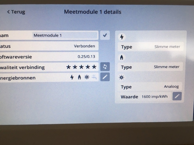

Je hebt wel via instellingen - energiemeting - meetmodule - sensoren het zon deel ingesteld? (imp/Kwh o.i.d.)
Ron.
Ron.
