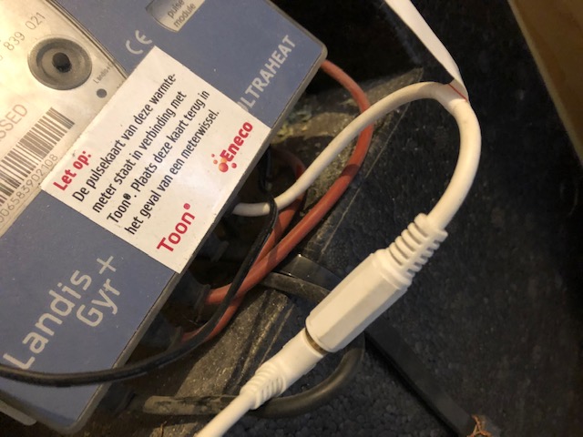

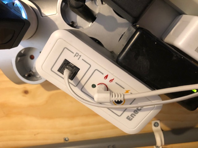

Kun je de situatie in de meterkast eens vastleggen op een foto? Ben namelijk benieuwd hoe dat aangesloten zit. Heb je dat destijds zelf gedaan?

Tuurlijk; zie hieronder de aansluitingen.
Aan de onderkant van de Landis+Gyr ultraheat warmtemeter komt een kabeltje (3.5mm jackplug female) die via een 3.5mm jackplug in de meetmodule zit.
E.e.a. is 4 jaar terug door een monteur van Eneco aangesloten bij installatie Toon.
Gezien de sticker op de warmtemeter is er destijds een pulsekaart geïnstalleerd...
Volgens mij is deze variant van Toon (met warmte) maar tijdelijk mogelijk geweest vanuit Eneco.
Opmerkelijke is overigens dat die warmtemeter het 4 jaar gedaan heeft en iedere dag de 'CurrentHeatQuantity' in de json van Toon op 0 gezet werd; na rooten Toon werd dit een oplopende counter en sinds vandaag loopt deze meter niet meer op (ondanks douchen/warm water afnemen)... :shock: :cry:
Update: gisteren meetmodule even van het stroom afgehaald en daarna lijkt hij het weer te doen.. (en stand is weer 0 :o )
