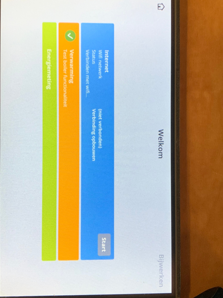

Ik heb via een topic op dit forum mijn toon proberen te rooten maar vraag me af of dit nu is gelukt of niet?
Deze heb ik gevolgd: viewtopic.php?f=101&t=11999
Waaraan zou ik kunnen zien dat mijn toon is geroot?
Als ik hem nu opstart krijg ik te zien dat ik hem moet activeren maar hiermee kom ik niet verder.
Zie de bijlages:
Mvg
Edwin
Posts: 1918
Re: Rooted or not Rooted
Hij is geroot als je er met ssh naartoe kan connecten.
Maar daarvoor zal je hem eerst moeten verbinden met een Wifi access point.
Op basis van deze twee foto's is niet te zeggen of hij succesvol geroot is.

Zoals Toonz al aangeef even laten verbinden met WiFi.
Daarna met een programma zoals: putty een SSH verbinding opzetten, dit doe je door het IP van Toon in te vullen en poort 22 te selecteren of in te geven.
Daarna zal er een schermpje komen met: login as, typ hier in root en druk enter.
Daarna zal er komen te staan password: vul hier het wachtwoord in wat ToonRooter voor je genereert heeft.
Daarna zal je iets zien als: eneco-001-43xxxxx: mocht je dit zien, dan heb je succesvol je Toon geroot..
Om door de activatie heen te komen, raad ik je aan om dit script in SSH te downloaden met:
curl -Nks https://raw.githubusercontent.com/IgorYbema/update-rooted/master/update-rooted.sh -o /root/update-rooted.sh
Daarna uit te voeren met:
sh update-rooted.sh -f
dit command fix bepaalde settings voor je, zoals het activeren van Toon.

Dit heeft het inderdaad opgelost, ik had ergens het e.e.a. gezien en gelezen over dat updaten nadat hij geroot was maar denk dat die url niet meer goed werkt of misschien verouderd was.
Thanks allemaal in ieder geval!
