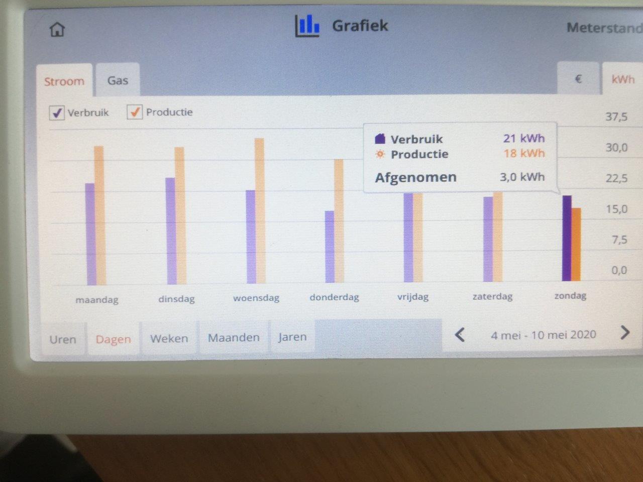

Ik heb 2 foto's gemaakt van verbruik t.o.v. opwek, in kWh en Euro, van vorige week.
afname opwek kWh
afname opwek kWh
afname+opwek kWh (1).jpg (120.53 KiB) Viewed 5028 times
afname opwek Euro
afname opwek Euro
afname+opwek Euro (1).jpg (127.71 KiB) Viewed 5028 times
deze toon1 is na het Rooten wel naar fabrieksinstellingen terug gezet.
hiermee zijn zover begrepen alleen de gegevens vorige eigenaar gewist

Ik heb exact t zelfde probleem, opbrengst in KwH is zichtbaar, in Euro's niet
edit: Inmiddels gevonden, je moet het teruglever tarief even in de XML instellen:
In /mnt/data/qmf/config/config_happ_pwrusage.xml even zoeken naar de volgende regel:
     <internalAddress>ElecProduBilling</internalAddress>
En dan even de prijzen van stroom ietsje erboven toevoegen:
     <rate>1</rate>
     <usage>4370000</usage>
     <price>0.2308</price>
     <lowPrice>0.2308</lowPrice>
     <priceNet>0.1818</priceNet>
     <lowPriceNet>0.1818</lowPriceNet>
     <vat>21</vat>
     <saveTargetPerc>0</saveTargetPerc>
     <benchmarkResult>0</benchmarkResult>
     <package>happ_pwrusage</package>
     <uuid>redacted</uuid>
     <type>elec_produ</type>
