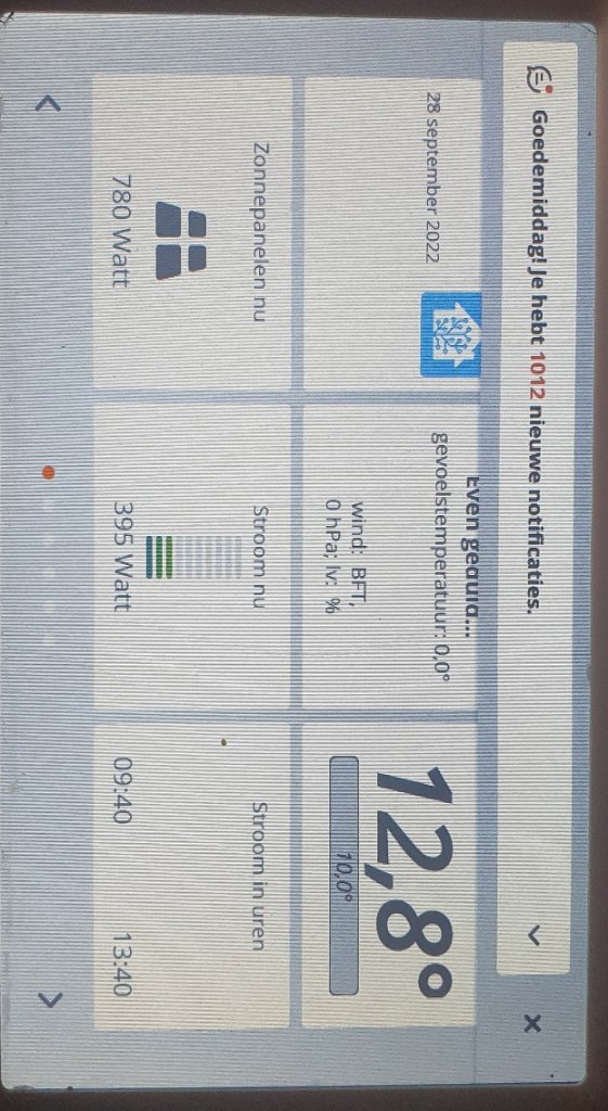

Vanmorgen onze Toon maar aan het rebooten, stroom eraf gehaald en toen kwam hij wel tot deels beeld en een melding van 667 nieuwe berichten. Kon hem niet aan klikken want toen ging hij weer uit.
Enig idee wat de oplossing kan zijn?

Dat zijn wel heel veel berichten en vast te veel voor het beperkte geheugen van de toon waardoor hij blijft rebooten.
Is hij geroot?

Ja klopt hij is geroot dus ik dacht zelf dat het eventueel meldingen van TSC store zouden zijn of zo. Ik heb hem net nog geprobeerd maar blijft rebooten.

Net na een paar dagen uit nogmaals aangesloten, nu iets meer notificaties

Vandaag weer een uur z'n gang laten gaan en toen ik beeld kreeg gelijk de berichten melding aangeklikt. Sloot direct af, toen weer melding van berichten van Toon store en weer afsluiten. Daarna starte hij wel weer op gelukkig, nu blijft het even goed gaan.
