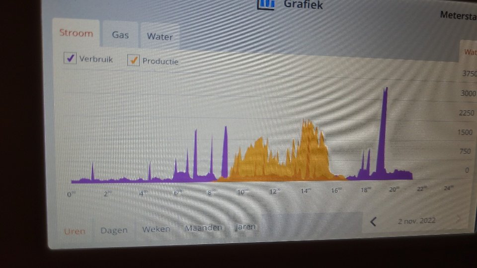

Goedenavond,
Ik heb onlangs mijn toon laten rooten maar moet zeggen dat ik nog niet helemaal tevreden ben met de mogelijkheden en apps.
De apps laten helaas geen historie zien.
Wat mij bijvoorbeeld ook stoort is dat ik volgens mij niet kan zien hoeveel stroom er in huis echt verbruikt is.
Op de toon heet dit weliswaar "verbruik" maar volgens mij is dat afname uit het net.
Mij viel dit op door de producties met elkaar te vergelijken van de Toon (uit de solarapp) en de Essen app. De Toon laat zien hoeveel er werkelijk opgewekt is, terwijl de eneco app alleen laat zien wat er teruggeleverd is. Het verschil is dus verbruik geweest die echter niet als verbruik te zien is.
Ik kan zien hoeveel we afgenomen hebben en hoeveel we geproduceerd hebben op de toon.
Het werkelijke verbruik is volgens mij productie - teruglevering (meterstanden) + afname.
Bijvoorbeeld 26 oktober
10 Kwh productie
11 KWh afname
8 Kwh teruglevering
Dus het verbruik in huis is dan geweest 10 - 8 + 11 = 13 Kwh
Klopt mijn theorie ? Is dit te zien in de toon ?

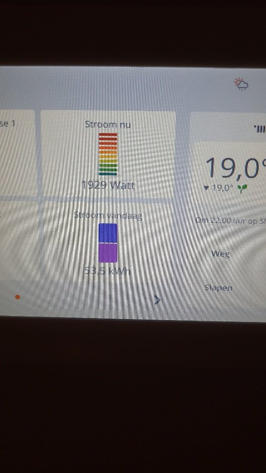

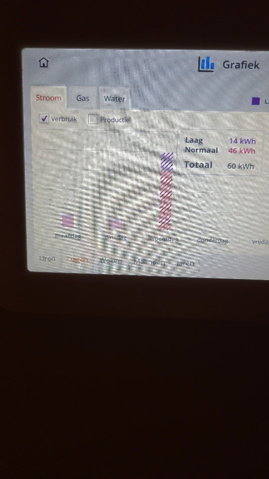

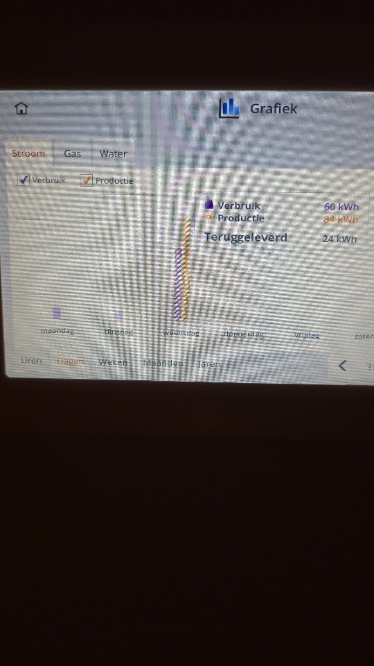

Daarnaast heb ik wat problemen met enkele grafieken. Volgens Toon heb ik vandaag 60 KWh verbruikt (afgenomen !) en 84 KWh opgewekt. Wat onmogelijk is. De andere dagen van de week staat productie op "0". Als ik echter vandaag de dag bekijk, heb ik een keurig verbruik en keurige productie.
Ben benieuwd naar jullie input.

Goedemorgen en bedankt voor je reactie,

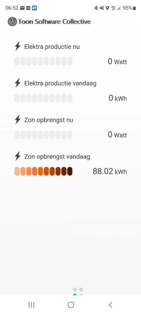

Dan zal de app / zullen de apps bij mij niet goed werken. Zoals je kan zien in de foto's normaliseert het verbruik en de productie zich niet per dag.
Op de foto van de Toon (deze week) is op woensdag een verbruik te zien van 60KWh. In werkelijkheid zaten we op 8Kwh.

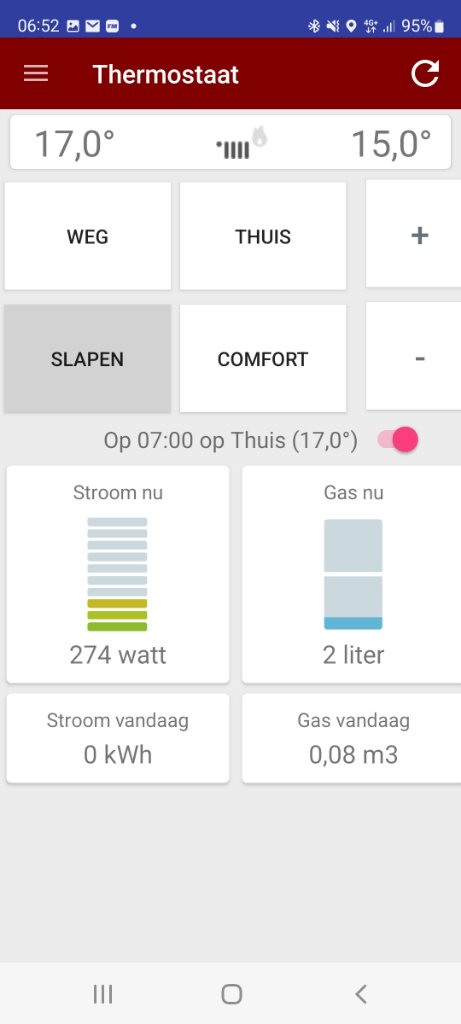

De productie staat bij vandaag. Het is nu 6h en donker buiten, volgens de app hebben we 88Kwh opgewekt. Geen idee waar deze data vandaan komt, want de Enphase app laat andere getallen zien.
In de TSC app staat zonopbrengst ook op 88Kwh
In de Toon Root app het stroomverbruik op 00kwh, hoewel er toch al wat verbruikt is.
Moet op Zon op Toon in TSC aan of uit ?
Is het niet mogelijk een werkelijk verbruik te programmeren per dag ? In principe is toch alle data voorhanden ?
Verbruik volgens meter, Productie volgens panelen en teruglevering volgens meter.

Hoe kan ik zien of mijn omvormer de juiste is ?! Op de Enlighten app van de omvormers (Enphase IQ7+) lijkt alles goed.
Ik heb eea als Enphase 1 aanstaan, met 1 inverter.

kijk even goed naar je wifi en zwave. Als je wifi instabiel is dan krijg je ook e rare waarden. Immers zal hij onregelmatig waarden doorkrijgen in de toon en dus rare pieken laten zien in verbuiken en opbrengsten.
Re: Werkelijk verbruik en vreemde data
Signaal is prima.
Verbruik komt netjes binnen. Ook de productie via de app an de zonnepanelen.
Enkel in de toon niet.
Is het mogelijk in de toonsoftware het werkelijke weer te geven ?

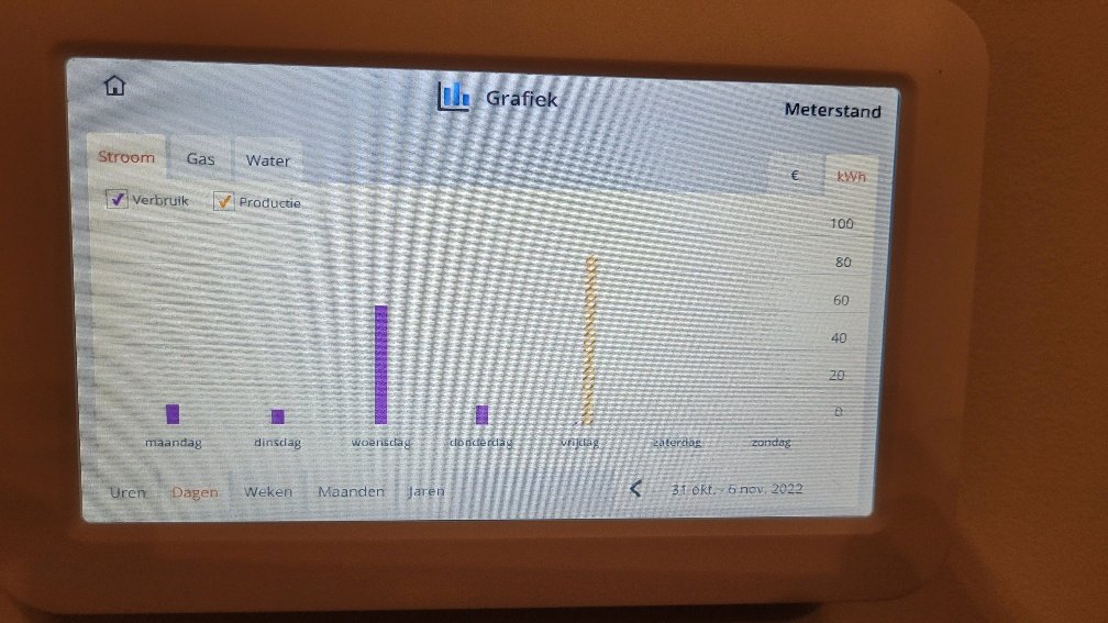

Per week zie in nu wel "Verbruik""productie"en het verschil "afgenomen", maar dat klopt eigenlijk niet omdat de teruglevering niet meegerekend wordt.

Volgens mijn Toon heb ik vorige week maar 1 dag productie gehad; zaterdag 136KWh
