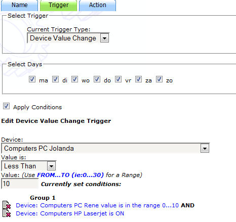

Re: Plugwise verbruik en events
Ik heb een event dat mijn netwerk printers uitzet als er geen enkele PC meer aan staat.
Als het verbruik van de PC van mijn vrouw onder de 10W komt (standby) en mijn PC staat ook niet meer aan, maar de printers wel, dan wordt de actie uitgevoerd (het uitzetten van de printers). Om dit ook te laten gebeuren als mijn PC uitgaat, heb ik nog zo'n event maar dan met mijn PC als trigger en die van mijn vrouw als condition.
