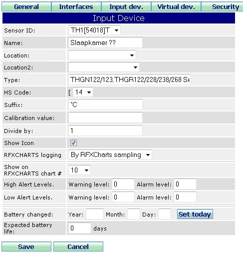

Voor de duidelijkheid. In het voorbeeld wat ik geef moet je wel gebruik maken van RFX charts van Paul.
Input RFX sensor
Input RFX sensor
