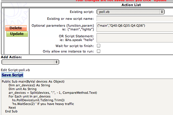

Ik heb het proces een stap verder uitgewerkt en eenvoudiger gemaakt.
Voor elke ruimte een event gemaakt.
Bij toegang naar een scherm wordt het juiste event uitgevoerd
een script wordt uitgevoerd met parameters
parameters zijn variabel script blijft het zelfde voor elke ruimte.
bewaar als poll.vb
Public Sub main(ByVal devices As Object)
Dim arr_devices() As String
Dim unit As String
arr_devices = Split(devices, ":", -1, CompareMethod.Text)
For Each unit In arr_devices
hs.PollDevice(unit.ToString.Trim())
'hs.WaitSecs(2) ' If you have heavy traffic
Next
End Sub
bewaar als poll.vb
Dim unit As String
Next
End Sub
- Screen shot 2010-04-20 at 22.06.29.png (64.65 KiB) Viewed 4562 times

Wat is hiervan het voordeel? Werkt dit sneller (minder traffic)?
In het gebruik merk ik nu wel dat voor zo'n 18 lichtpunten het scherm wel wordt vertraagd. Zit er aan te denken om de helft op basis van gewone regelmatige polling te doen en de andere helft op basis van polling bij het openen van een screen.
Re: Poll zwave modules
Voordeel van een event is dat het op de achtergrond op de server wordt uitgevoerd zonder er op te wachten.
en je kan eenvoudige nieuwe devices toevoegen zonder eerst in HST bezig te gaan.
Je kan ook het event dan bv per 5 minuten laten draaien voor een update
Elke seconden vanuit een event vertraagd zo veel als je veel devices hebt dat het bijna niet werkbaar is.
