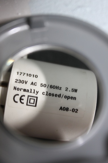

Dit is die er nu zit:
Dus die van de website lijk me zijn 24 volt broertje :) die van mij is 1771010 en die van de website is 1771001 enigste verschil wat ik kan zien is dat deze 2.5w is en die 24v is 3w.

Vandaag opgehaald, ik heb hem er tussen gezet.. MAAR er kwam weer wat bij. Achterin het kastje zat dus nog een kastje doorverbonden. Dit is de maximaal thermostaat kwam ik achter. Kijk die mag ik natuurlijk niet er tussen uit halen. Alleen er stonden geen nummertjes op niks.
Ik dat ding opengemaakt en er staat 250v op, aangezien dit een vage waarde is, kan het zijn dat dit bedoelt is "tot 250v" ? aangezien ik deze ook op bladzijde 19 van http://www.wth.nl/professionals_nl/docu ... 202010.pdf zie (het middelste kastje) deze staat dus serieel geschakelt op de thermomotor en de thermostaat.
Al met al, heb ik gewoon maar alles vervangen door 24 volt en die nieuwe thermomotor er tussen gezet.
En.... so far so good! Net getest, even op 26 graden gezet en hij sprong aan, buis werd warm en ik zag de thermo motor naar boven bewegen (duurde even uiteraard) en toen weer uitgezet en na een tijdje was ook weer netje deze naar beneden bewogen. Kortom ik ben denk ik haast een blij mens ;) (laatste stukje is dan de vraag of ik ongestraft 24 volt op die maximaalthermostaat kan zetten en of ie dan nog werkt) het is tenslotte maar een bimetaaltje met een springveertje ofzo.
