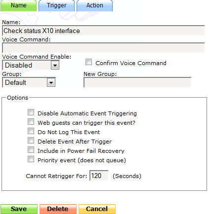

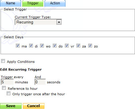

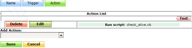

Eerst moet je een periodiek event aanmaken:
En vervolgens dit script creeeren:
