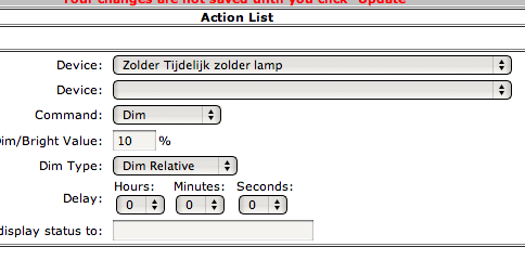

Re: Lamp dimmen met 2 buttons
Met x10 modules was er een optie om dit via events te regelen.
maar het werkt niet meer met zwave.
Enige optie is inderdaad nu met scripting.

&hs.transmit("A1", "DDim", hs.devicevalue("A1")+10))
&hs.transmit("A1", "DDim", hs.devicevalue("A1")-10))
Alexander
@alexander
Dat zou weleens de juiste commando kunnen zijn.
@Antoon
@Antoon
Waar staat die 49 voor dan?&hs.ExecX10 "L6", "extended", 10, 49, False
