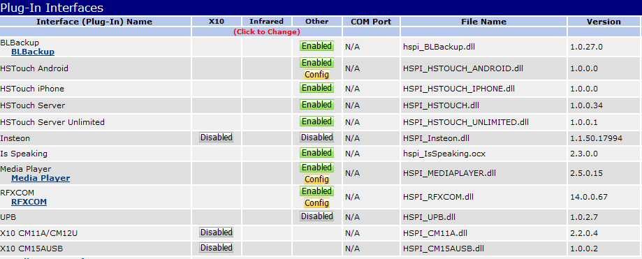

Als ik jouw lijstje zo zie kan het nauwelijk een plugin zijn die voor de problemen zorgt, dus ik zou eens terug gaan naar 2.5.04 of .5 en misschien de mediaplayer plugin een tijdje uitzetten.

Juist niet. Ik ben juist heel conservatief. Als het goed draait dan is er geen reden om een upgrade te doen. Zeker niet als je de nieuwe functionaliteit niet nodig heb. Dat ik op de laatste versie zit is meer door de hoop dat ik mijn systeem stabiel kan krijgen en daardoor mijn hoop had gevestigd op de laatste versie.
