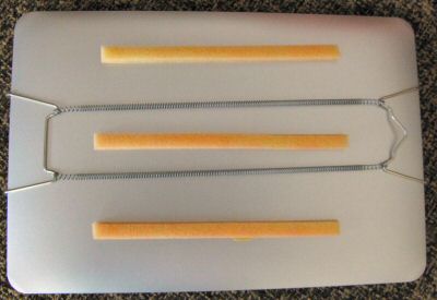

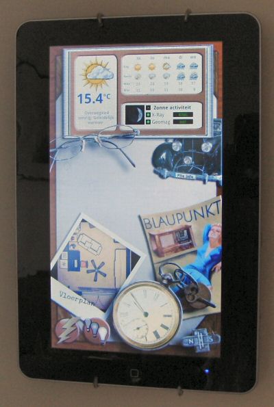

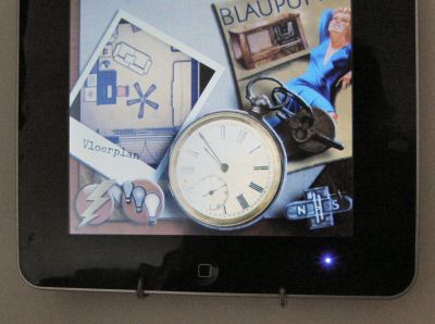

Ik heb ook zo'n ePad. Hier staat het tablet altijd aan in gedimde staat. Bij mij staat er nog Android 2.1 op. Ik vind het prima zo want het doet alles wat ik wil dus lekker houden zo. Alles werkt prima, dik waar voor zijn geld vind ik en ook lekker stabiel. Hij hangt hier aan de muur. Dit heb ik dmv een zo geheten wandbord houder gedaan. Die kan je voor een paar euro bij de bouwmarkt halen. Het zijn van die kleine haakjes met veren eraan waarmee je een sier aardwerk bord mee aan de muur kan hangen. Als het goed is voor een duur antiek bord is het zeker goed voor een tablet. Aan de achterkant heb ik tussen de tablet en de hanger een plaatje karton gedaan met twee strips tochtstrip er op geplakt. Hierdoor hangt hij lekker stevig tegen de muur en beweegt hij niet als ik hem bedien. Het is net of het tablet aan de muur is gelijmt :D

Heb je misschien wat foto's.
bevestigingsmethode die je hebt bedacht vind ik briljant.
Re: android
Oke, here are some pictures.
This the overall view. Not much to see of the attachment.
This it the overall view
Detail view
Backside
On this one i just glued the foam strips (tochtstrip) straight to the back of the ePad.
