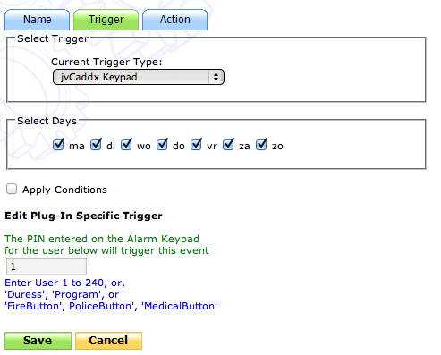

Post-IT wrote:Enige wat me nog niet goed gelukt is in Homeseer is om de goede acties uit te voeren wanneer een bepaalde gebruiker het alarm uit zet met een tag. Op een of andere manier wil hij die logregels niet herkennen. Het zou bijvoorbeeld mooi zijn om bepaalde personen te verwelkomen, of bij het openen door de werkster toch nog een snapshot te mailen ter verificatie.
Ik 2 events gemaakt die triggeren op user 1 if user 2 en dan met verschillende acties. Dat werkt perfect bij mij !!!

En hoe komt dat event dan langs in je Jv-Caddx logs? Ik gebruik namelijk een tag, die start een exit timer commando. Ik heb het vermoeden dat daar mogelijk een probleem zit.
RdP
Posts: 989
Re: alarm centrale te bedienen vanuit homeseer
Post by RdP »
Ik weet niet precies wat je bedoeld met tags, maar ik gebruik gewoon een trigger die checkend welke user het alarm ontgrendeld. Zie screenshot
