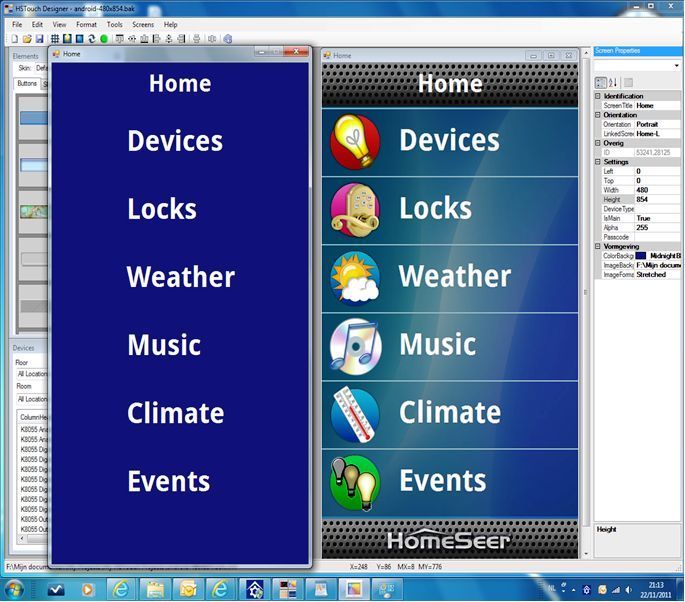

Ik ben vrij nieuw hier en omdat het winter is heb ik terug tijd voor mijn domoticaproject een touchscreen maken met HSTOUCH , nl een touchscreen bouwen op een 10" epad (wowpad ) die android 2.1 draait.
Als beginner kom ik al direct een probleem tegen; wanneer ik in Hstouch een scherm maak en wil dit testen door op de knop tools en run client te drukken dan verschijnt er inderdaad een venster maar dit is helemaal leeg alleen de datum en het uur of tekst is weergegeven. De achtergrond heeft ook de kleur die is aangegeven in screen properties.
Dit project is opgemaakt met een image als achtergrond, zo is het ingesteld bij de aanvang. Ik heb al verschillende projecten geprobeerd en instellingen veranderd zoals " isMain op true " enz .. ook die van bestaande schermen die op het forum te vinden zijn maar mijn client blijft gewoon leeg.
Wat doe ik verkeerd ? Kan iemand mij helpen ? Ik heb windows 7 x64 en de client is gemaakt voor windows. Ik heb als voorbeeld de iphone achtergrond genomen, rechts is scherm in designer en links is het scherm in client zie mijn printscreen

Dus kort samengevat , ik heb een scherm gemaakt met een bestaande achtergrond van de iphone uit de desinger . Wanneer ik dan de client start krijg ik een leeg venster te zien met alleen de tekst weergegeven . De gekozen achtergrond wordt niet getoond . Ik heb dit al verschillende keren geprobeerd met allerlei achtergronden en verschillende instellingen maar zonder resultaat . Iemand enig idee wat ik verkeerd doe of wat ik zou moeten doen ?
Print screen van mijn probleem

Hallo,
Let er even op dat je deployes inclusief graphics, dit selecteer je bij het starten van deployment dmv een vinkje. Tevens selecteer in project properties het juiste OS waar je project op gaat draaien.
MVG
B Bakels
