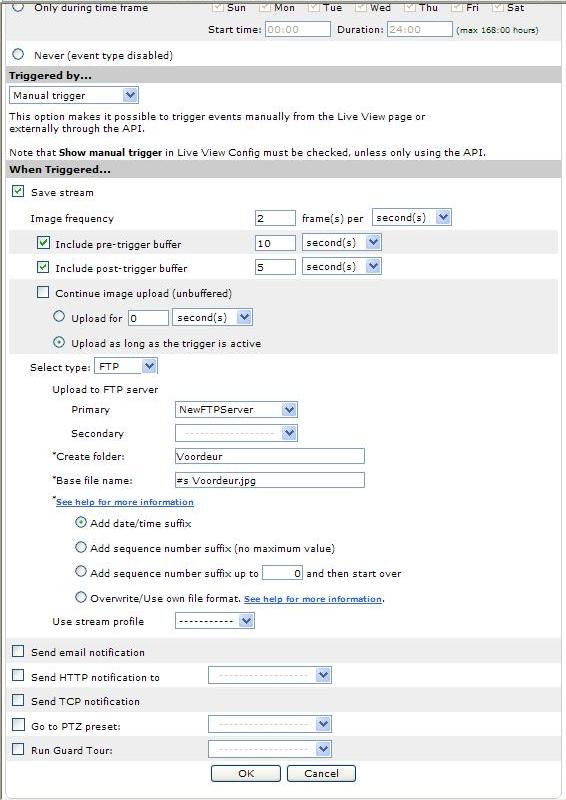

Re: Plaatje van netcam mailen
Dit is een functie in de Axis. Je kan een event triggeren. Zie hieronder de instellingen. Op m'n NAS draait een ftp server waarnaar de bestanden worden heengeschreven.
- Event Axis.JPG (66.6 KiB) Viewed 15274 times
