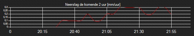

Thanks voor het uitbrengen van een upgrade. Ik heb het even getest en tot dusver werkt het allemaal zoals vanouds. Ook het automatisch genereren van de device werkt naar behoren.
Er komt een ontzettende grote bui aan dus dan kunnen we meteen even testen of het overeenkomt. :wink:

Ik heb net gekeken naar een van de devices die was gekoppeld aan de virtuele devices en daar zie ik nog netjes alle 24 virtuele regen devices (niet neerslag maar regen?!)...
abl
Posts: 244
Location: Belgium
Re: Neerslag monitor script
Post by abl »
Het werkt! Heb nogmaals het event nagelopen en om de een of andere duistere reden was opeens de inhoud van het script bijna leeg (weet zeker dat ik dit al meerdere malen heb gechecked). Hartstikke bedankt voor je hulp Alexander!!!

Post by Akatar »
hier de melding "geen neerslag"
terwijl het hier al een tijdje hoost
Capture_02 2012.01.04 20.13.04.jpg (35.29 KiB) Viewed 24705 times

daar was ik dus al bang voor he... ik heb met een sniffer de return packet bekeken en die waren toch echt allemaal 000.
@robert: kun je mij je long en lat geven, zodat ik zeker weet dat ik niet met 000'en te maken krijg?

mmm het ziet er naar uit dat als ik de gps url opvraag en ik verwissel de waarde voor long en lat dat het wel werkt. Kunnen jullie mij melden of jullie de coordinaten in de parameters hebben meegegeven of uit HS config zelf komt, en graag (per pm wellicht) melden wat de waarden zijn?

Post by Akatar »
heb beide geprobeerd. parameters meegeven en via hs, beide zelfde resultaat: geen neerslag
