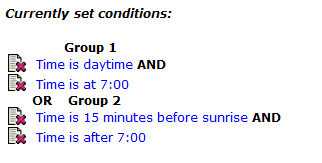

Soortgelijke situatie maar dan voor mijn gordijnen.
Elke jaar gaat het wel even gedurende een week mis...
Condities kan nog wel even iets scherper...
Oplossing van Rene is wel meer leesbaar en werkt beter.
zie event condities:
- Open.PNG (8.32 KiB) Viewed 8639 times

Re: Rolluiken omhoog maar niet te vroeg!!!
Event wat ik gebruik is niet 100% correct.
Een kleine week peer jaar loopt deze niet ivm dekking van het event.
Als iemand een tip heeft hoe je deze 100% werkend krijg graag..
