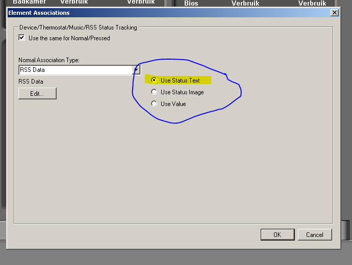

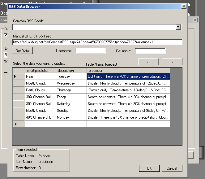

In de designer vul ik de juiste rss feed in, via GET DATA kan ik de juist kolommen en velden selecteren. De actuele value's zie ik ook in de kolom staan.
Echter indien ik mijn keuze bevestig met behulp van ok zie ik niks bij "Use status text" of "Use status image" of "Use value".

Het rare is echt wel als ik de xml in de explorer intik dat ik wel de data (dus ook de value's) te zien krijg, maar ze worden niet overgenomen.
Ik wil graag de gelezen temperaturen gebruiken om events te sturen.
Nu heb ik als test de defaut 5day weatherforcarst gebruikt, maar ook hier krijg ik het zelfde probleem, geen value of status text te zien..... de url is api.wxbug.net/getForecastRSS.aspx?ACode ... unittype=1 (url geheel default gelaten)
