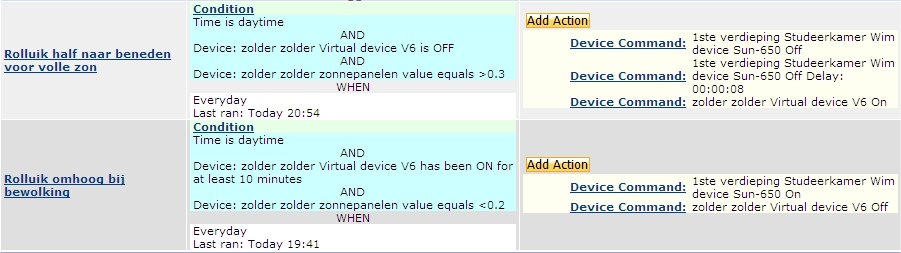

Waarschijnlijk heb ik de oplossing. Zie bijgevoegd plaatje. De 2de maal dat de Sun-650 wordt aangestuurd is om te stoppen halfweg. Sun-650 off is omlaag en on is omhoog.
Wel moet ik nog iets vinden op de data die vanuit de plugwise device komt, want die wordt maar 1x per uur ververst.
Nu kan ik het nog niet uitproberen, omdat het nu hier in EIndhoven behoorlijk regent.
Groetjes Wim :)

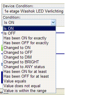

Re: Event/script rolluik
Hoi Wim
Ik heb even een fantasie event aangemaakt zodat je kan zien waar je de conditie die ik bedoel kan vinden.
Die moet je bij de event voor rolluik omhoog zetten maar dan bij het plugwise event.
Want je wilt dat als de zon 10 min. weg is dat dan de rolluiken ophoog gaan. Plugwise meet dat namelijk
Misschien is het ook verstandig om bij rolluiken omlaag iets van plugwise > 0.3 voor > 3 min. te zetten. Dan krijg je wat demping op het op en neer gaan indem er wolkenvelden zijn.
