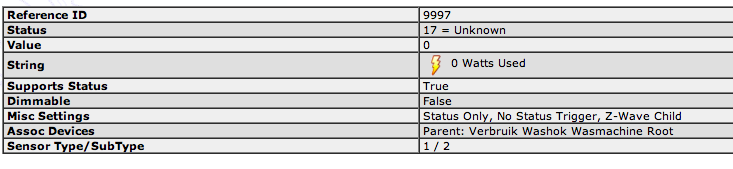

screenshots zijn geen probleem, zie hier onder.
Schermafbeelding 2012-10-15 om 11.55.06.png (17.21 KiB) Viewed 12202 times
Schermafbeelding 2012-10-15 om 11.55.20.png (21.57 KiB) Viewed 12202 times
Bij het woord "plugins" moet ik bekennen dat ik het niet weet. Ik heb in ieder geval geen plugins geïnstalleerd, omdat ik ervan uitging dat als de waarden gewoon door homeseer worden weergegeven, ik ze ook als event trigger kan gebruiken.

Tegen een gelijksoortig probleem ben ik ook aangelopen in Homeseer.
Een event triggeren op device value werkt blijkbaar ALLEEN als de device string NIET gezet is. In je screenshot zie ik "een icon + 0 Watts used". Dit staat in de device string, de device value zal wel de goede waarde hebben.

als je op device drukt krijg je een scherm met device status options etc veranderd de devcievalue met het watt gebruik ?
homeseer devices hebben denk ik alleen een event bij een devce met een button , on off etc die een event afvuurt.
ik ben daar ook achter gekomen dit weekend ik had een virtuele rgb led device voor domation van haashop aangemaakt en er gebeurde niks bij de devicevalue veranderingen. er wordt ook over geklaagd op het homeseer board dat devicevalue veranderingen niet automtisch een event kunnen opwekken uit zichchzelf.

ja die verandert netjes iedere keer.
Ik heb even een screenshot van de properties ingevoegd:
Schermafbeelding 2012-10-15 om 13.39.03.png (29.33 KiB) Viewed 12194 times
Als de wasmachine aanstaat, verandert de value in stappen van 100 (1watt = 100 eenheden)
Daarom dacht ik dat ik het met een simpel eventje afkon.
Nu ik registerstatuschangeCB nalees, begint het me allemaal te duizelen :shock:
