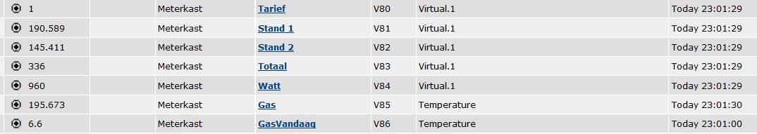

Natuurlijk moet je wel eerst de betreffende device's aanmaken.
Maak ze virtual.1 het script zal ze daarna om de 10 sec overschrijven met een nieuwe waarde.
Ik wil het script nog uit bereiden met een teller waarmee de waarde minder vaak worden weg geschreven.
Met een ander klein scriptje bepaal ik het verbruik per dag.
Het eind resultaat
Het eind resultaat

Ga ik doen :) ik heb overigens de virtuele device exact aangemaakt zoals Peter heeft beschreven, allemaal Virtual.1 met exact dezelfde namen en V codes, ik krijg allemaal lamp devices in status kolom en in de control kolom kan ik ze on/off zetten............ :?:
Weet niet of dit goed is, zoals je wellicht geconstateerd heb begrijp ik vrijwel niets van scripts :)
