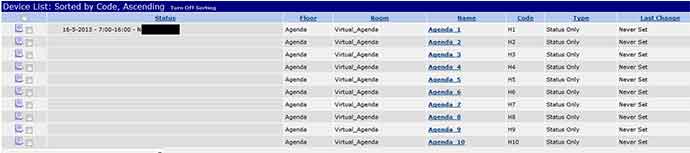

Hallo,
Ik heb via Homeseer forum een script opgehaald en aangepast met hulp van andere mensen naar een versie die de events van vandaag (en ook nog morgen om onverklaarbare reden) ophaalt en in 10 status-only devices wegschrijft.
Nu heb ik alleen twee vragen waar ik niet uitkom.
1. Waarom wordt ook het 'hele dag' event van morgen meegenomen? Volgens mij heb ik aangegeven dat ik alleen de events van vandaag wil en valt hier ook een hele dag event onder? Of zie ik iets over het hoofd?
2. Hoe kan ik zorgen dat de status devices gevuld worden op volgorde van datum/tijd? Nu word een nieuw event wat ik toevoeg weggeschreven naar H1 en de rest schuift door. Zie bijlage.
Agenda
Agenda
Ik heb het script als bijlage bijgevoegd.

Maybe because the reminder of the whole day event is on the day before?
