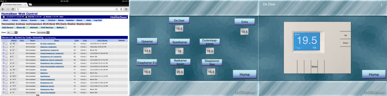

Na een avondje scripts van anderen combineren hebi k ook het terugzetten van waarden aan de gang gekregen.
Daarna heb ik twee HStouch schermen aangemaakt om de waarden die de scripts gebruiken weer te geven en aan te passen.
Voor degene die geintresseerd zijn heb ik drie screencaptures van mijn Ipad toegevoegd.
Het enige wat ik niet voor elkaar krijg is dat ik het mooie digital TT font van mijn PC ook in de weergave van mijn Ipad krijg.
