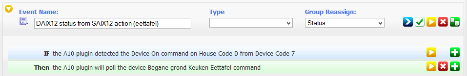

Ah, jij hebt hetzelfde "probleem" als ik. Een DAIX12 stuurt bij het aanzetten (ongeacht het dim level) het dim-level op het net. Als je nu met een ander device (ik doe dat met een SAIX12, jij met een IMX10) die dimmer aanzet, gaat er een "ON" op het net. En daar doet mijn plugin niets mee, want die verwacht hij niet voor een DAIX12.Bastiaan wrote:Persoonlijk gaat het mij ook alleen om de dimmers. Zelfs de SAIX12 lijken minder gevoelig en betere feedback te geven. Commando is misschien ook simpeler.
Wat ik nog wel bedacht is dat ik, bij de meest halsstarrige DAIX12, een soort hotel schakeling heb met een extra IMX10 die de andere kant voor zijn rekening neemt en dus direct the DAIX12 aanstuurt via A10.
In principe moet dat toch gewoon mee lopen als die ingedrukt wordt en de code voor de DAIX12 rond gestuurd wordt?
Nu de plugin dus polling via een event ondersteund, heb ik dat gelijk opgelost met een event:
Midden in de nacht gewoon aan- en uitzetten, net zolang tot je ze vind. Of de buurman volledig uit zijn plaat gaatBastiaan wrote:Grappig wel dat je autodiscover functie nu een aantal devices heeft gevonden waar van ik niet weet wat ze zijn. Dat wordt zoeken

Betekend ook alle events door lopen en die lijst is alweer flink lang geworden.
De test:
VIA DAIX12 staat de boel op 100% vorige dimlevel was 67%
VIA IMX10 een OFF en daarna ON gegeven. HS3 gaat mee uit maar na ON komt het terug naar 67% (device uitlezing dus) terwijl het licht wel op 100% uit komt.
Doe ik een DIM commando dat loopt het mee zo gauw het onder de 67% komt, dat lijkt dus gewoon te werken. Probleem zit hem in de BRIGHT die niets doet en op het commando ON wat niet direct naar 100% gaat. HEt BRIGHT commando werkt wel want als ik begin onder de 67% positie zie ik hem wel oplopen tot de 67% en dan stopt het mee lopen. Het struikelt dus over die DIM geheugen instelling.
HEt maakt verder niet uit of in de config "double tap for ON aanzet" alles reageert het zelfde hier.
De log van de testen:

Deze versie loopt mee, zij het met heel veel vertraging. Komt nu ook op 100%. Vermoedelijk geeft die IMX10 een enorme stroom aan data? Er zitten nu soms minuten tussen indrukken en uitlezing.
Enkele klik voor vol aan of uit werkt nu ook prima. Dat gaat wel snel. Mooie voorruitgang.
Re: Versie 3.0.0.11
Herstart HS3 eens en kijk eens of het dan wel snel gaat? Er lijkt een bugje te zitten in interne Homeseer events, die steeds erger wordt naar mate HS3 langer draait. Er is al een bugzilla melding van.Bastiaan wrote:Deze versie loopt mee, zij het met heel veel vertraging.
Alhoewel, als on en off wel snel gaat zou dat raar zijn. Ja, de IMX10 geeft een enorme stroom aan data maar dat zou de plugin best aan moeten kunnen. Een paar seconden vertraging heb je al snel, maar geen minuten. Zie je de logging wel gelijk meelopen als je de IMX10 bediend?
