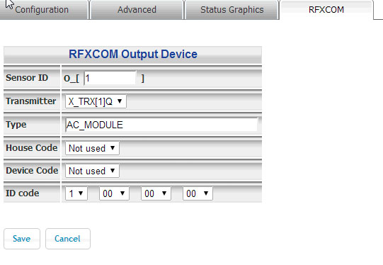

hallo,
heb er een in gebruik.
zo staat het bij mij ingesteld.
mvg,
Mark
mvg,
Mark

Re: Homeseer, rfxcom en KAKU
Zo heb ik het ook gedaan (zij het dan dat de eerste (sensor) id al op 21 stond. Ik heb een kaku even 3 uur uit de stroom gehad, dan gaat hij na aanzetten weer knipperen en ja dan pakt hij het meteen op zodra ik op mijn scherm aan klik. Echter als ik op knop 3 van de afstandbediening druk gaat hij ook aan, niet zo handig als je straks meer kaku's wil aansluiten en toch ook de afstandbediening wilt gebruiken (dat is ook de reden om deze kakus te gebruiken, anders pak ik ook veel liever een zwave (an158)). Dus het probleem is dat uiteindelijk de kakus op meerdere kommandos aan en uit schakelen en dan kan je de de lampen niet meer individueel aan en uit schakelen.
