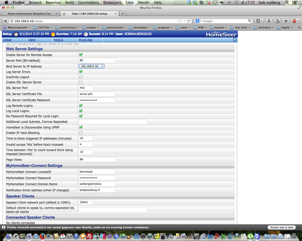

HS3 3.0.0.55 en Hstouch Designer 3.0.0.3 HStouch server plugin 3.0.0.22AshaiRey wrote:Even het voor de hand liggende vragen.
Werkt de DNS naam?
Zie aanhangsel, ik ben niet echt op de hoogte met DNS, volgens mij zou dit hier walbergdomotica moeten zijn, ik voer altijd ip adres in, ook hier reageert het systeem niet op. En ik heb inderdaad nog niet van af buitenshuis getest. Daarvoor moet het systeem eerst lokaal goed werken.
Heb je het via het ip adres geprobeerd?
In mijn geval 192.168.0.16
Klopt het poort nummer?
10200 volgens het demonstratiefilmpje
Heb je ooit een aanpassing aan het hosts file gedaan en nu vergeten?
Nee, ik gebruik altijd little snitch maar ook zonder deze werkt het niet.
Mag de nieuwe mac aanloggen/toegang hebben tot de bestanden op de HS touch server?
Ik kan ook gewoon 192.168.0.16 invoeren en dan krijg ik de webserver van Homeseer, en dan gewoon via Homeseer apparaten in en uitschakelen.
Wat is de exacte foutboodschap?
Eerst krijg je de melding dat de altitude en longitude niet gezet is in Homeseer, daarna dat reconnection met de server is mislukt.
Het heeft altijd gewerkt, echter ik ben vorige week van mijn oude Mac Pro naar een Mac mini gegaan, gewoon een restore gedaan, verder niets.
HSTserver is die voor HS2 of 3? En de designer?
- homeseer.jpg (156.15 KiB) Viewed 15279 times
